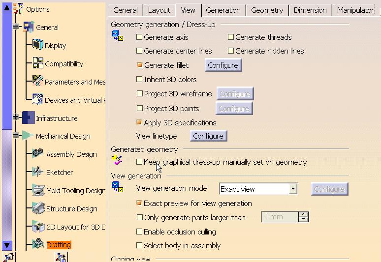

erstellt am: 26. Nov. 2008 17:39    Editieren oder löschen Sie diesen Beitrag!  <-- editieren / zitieren -->   Antwort mit Zitat in Fett Antwort mit kursivem Zitat    Unities abgeben: 1 Unity (wenig hilfreich, aber dennoch)2 Unities3 Unities4 Unities5 Unities6 Unities7 Unities8 Unities9 Unities10 Unities Nur für SixtenBV 10 Unities + Antwort hilfreich
hallo sixten.
schau mal, ob bei dir folgende instellungen unter den tools optionen ausgestellt ist:
wenn es GESETZT ist, müsste die Gute die Löschung weiterführen, wie du es möchtest.
gruß, Tom

erstellt am: 26. Nov. 2008 20:51    Editieren oder löschen Sie diesen Beitrag!  <-- editieren / zitieren -->   Antwort mit Zitat in Fett Antwort mit kursivem Zitat    Unities abgeben: 1 Unity (wenig hilfreich, aber dennoch)2 Unities3 Unities4 Unities5 Unities6 Unities7 Unities8 Unities9 Unities10 Unities Nur für SixtenBV 10 Unities + Antwort hilfreich
Das ist aber keine gut Idee (aus meiner sicht) denn was passiert sollte die Zeichnung an einem Rechner bearbeitet werden wo dieses nicht eingestellt ist ??? hmmmm
Dann lieber alles "Farbe weiß" einstellen

erstellt am: 26. Nov. 2008 21:09    Editieren oder löschen Sie diesen Beitrag!  <-- editieren / zitieren -->   Antwort mit Zitat in Fett Antwort mit kursivem Zitat    Unities abgeben: 1 Unity (wenig hilfreich, aber dennoch)2 Unities3 Unities4 Unities5 Unities6 Unities7 Unities8 Unities9 Unities10 Unities Nur für SixtenBV 10 Unities + Antwort hilfreich
hmmm... wer in den Optionen schraubt, sollte schon wissen , was er da macht!!
