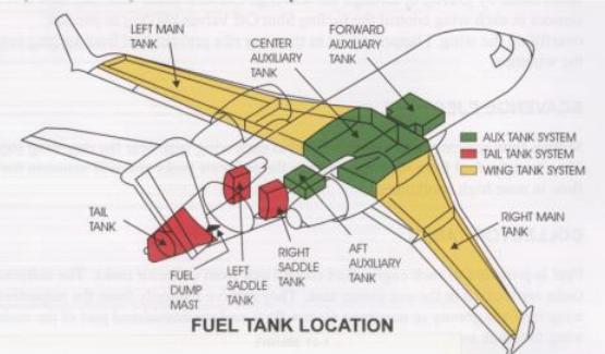

danke fuer denn tipp, nur zur erleuterung moechte ich etwas genauer werden, also ich ein flugzeug gebaut natuerlich besteht diese aus frames und rippen usw. ich wollte jetzt eine gesamtbaugruppenzeichnung erzeugen so das die verschiedene rippen und striger sichtbar sind aber auch die kannten des ausseren bleches.

Also das model ansich kann ich leider nicht zeigen aber ich habe mal auf die schnelle eine vereinfachung im internet gefunden, wie mann sehen kann sind die edges der aeusseren huelle zusehen aber die huelle an sich ich tranzparent so das man die inneren koerper (tanks) sehen kann.

Ok, das sieht nach Overload-Properties und aufeinanderlegen der Views aus!
