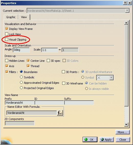

ich brauch bitte schnell Hilfe. (Es geht um Catia V5R18)
Ich habe aus einem Getriebe eine Welle rausstehen, die ich natürlich nicht in ganzer Länge darstellen will.
Meine Frage:
Wie kann ich eine Begrenzung definieren, also so eine frei skizzierte Linie, ab der die Ansicht abgeschnitten wird?
Vielen Dank im vorraus,

Versuch mal:
-> Einfügen -> Ansicht -> Ansicht aufbrechen -> Aufbrechen einer Ansicht (ist nur eine Gerade an der aufgebrochen wird)

Hallo Andii,
ab R17 kannst Du auch das "3D Clipping" nutzen. Wenn Du dort die "Clipping Box" wählst, kannst Du relativ einfach Deine Ansicht "eingrenzen"
mfg,

also die variante von lusilnie hat sehr gut funktioniert und das ergebnis gebracht das ich wollte.
Nur leider wird die Stelle nicht gekennzeichnet an der abgeschnitten wurde, jetzt sieht es so aus als wäre die Welle einfach wirklich so kurz. Weiss da noch jemand Abhilfe?
Und ich würde gerne diesen Beitrag missbrauchen für eine zweite Frage:
bei der Passfederdarstellung nach Norm, muss ich ja einen Ausbruch in die Wellenansicht bringen. Wie geht das in Catia? Kenne es nur aus ProE... gleiche vorgehensweise?

Hallo Andii,
ich glaube, da hast Du etwas verwechselt! Ich meinte nicht das "Visual Clipping" aus den Eigenschaften der View (siehe Bild "VisualClipping.jpg"), sondern die Funktion "Add 3D Clipping" (siehe Bild "3D_Clipping.jpg"). Alternativ kannst Du auch die Welle nur "einkürzen", mit dem ersten Befehl auf der unteren Leiste (Toolbar).
Für Deine neue Frage ist das mittlere Icon der unteren Leiste die richtige Wahl. Hier kannst Du ein Ausbruch-Profil skizzieren und dann die Tiefe des Ausbruchs festlegen. Die Pro-E-Vorgehensweise kenne ich leider nicht.

nein nein, ich habe es schon mit der 3d Box gemacht aber ich will eine kennzeichnung am wellenende das gekürzt ist

Hallo Andii,
Dein Problem lässt sich ohne Bild nicht klären. Mach doch mal ein Bild, wie Dein abgebrochenes Wellenstück aussieht. Vielleicht lässt sich dann auf den Fehler schließen...
