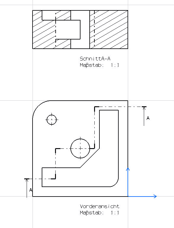

bezüglich einer Schnittansicht habe ich eine Frage:
Wenn man mit dem Schalter "abgesetzter Schnitt" einen Schnitt erzeugt, welcher parallele Schnittebenen besitzt, bekommt man in der Schnittansicht an der Stelle, an der die Schnittebene wechselt, eine strichpunktierte Linie, die meines Erachtens nicht normgerecht ist.
(siehe auch angehängte Datei).
Man kann in den Optionen zwar einstellen, welche Strichart und -stärke verwendet wird.
Es ist mir aber kein Schalter aufgefallen, welcher einstellen läßt, ob überhaupt die Linie erzeugt werden soll.
In den Standards habe ich entsprechenden schalter ebenfalls nicht gefunden.
Gibt es den Schalter überhaupt?
hoffe, es kann mir jemand eine Info dazu geben. Im Vorfeld schon mal besten Dank.

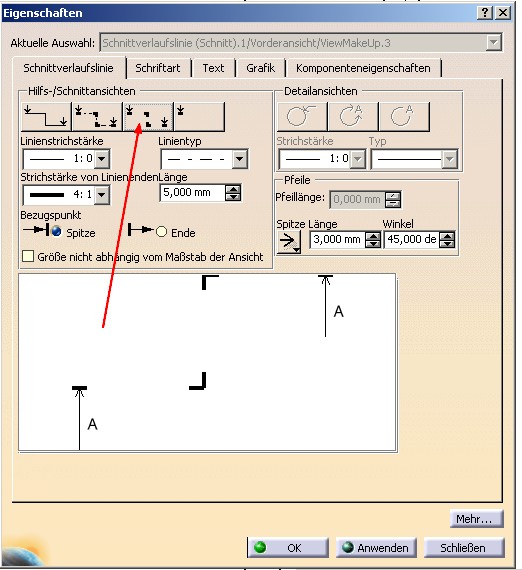

Diesen Schalter kenne ich. Hier kann ich aber nicht sagen, dass ich keine Linie haben möchte, oder doch?
habe versucht mit "Tricks" dieses zu umgehen, indem ich dieser Linie die Linienart 8 zugewiesen habe und diese mit Linienstärke 0,0 mm versehen habe => leider ohne Erfolg, CATIA erzeugt mir damit eine sehr dicke Linie!
Zur Verdeutlichung meines Problems: In dem angehängten Bild sieht man 2 "Sprünge" im Schnittverlauf. Genau an diesen werden die Linien (hier: die vertikalen strichpunktierten Linien) in der Schnittansicht erzeugt, die lt. Norm da nicht hingehören. Es sollte nur dann eine strichpunktierte Linie erzeugt werden, wenn man exakt auf Bohrungsmitte "springt".

In den Eigenschaften der Verlaufslinie kann man es schon sagen. Vermutlich ist das eine Sache des Standards.

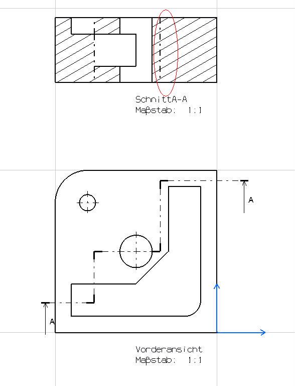

Hallo nochmal zusammen,
zur Verdeutlichung meiner Problematik möchte ich hier nochmal ein paar Zeilen schreiben:
Es geht nicht um die "Schnittverlaufslinie"!
Diese ist völlig in Ordnung. Es geht mir mehr um das Ergebnis der Schnittansicht.
Hier entsteht eine Linie, die ich nun in diesem Anhang mit einer roten Ellipse markiert habe. Diese Linie soll wohl den Sprung von einer Schnittebene zur anderen (parallelen) Ebene verdeutlichen. Findet dieser Sprung auf einer Bohrungsachse statt, wird im Schnitt dort, absolut richtig, die Achse der Bohrung gezeigt.
Ansonsten gehört diese Linie meiner Meinung nach nicht hin. Auch die DIN-ISO 128-40 bzw. 128-44 zeigen diese Linie nicht.
Vielleicht hat jemand von euch eine Idee, wie ich diese Linie vermeiden kann. Danke.
Gruß Yamahatz6

Nö. Nach der Norm werden nur die Enden und Knickstellen dargestellt. Sie darf aber so dargestellt werden, wie du es machst.(DIN SIO 128-40:2002-05, Seite 7).
Es ist in der Norm nicht ganz eindeutig. Bild 2 in DIN ISO 128-40 zeigt diese Linie nicht. Nach Bild 3 aus Teil 50 ist sie drin.
Hast du dich schon mal durch die generativeparameters gewühlt?

Hallo CEROG,
habe Deinen Tipp, die Einstellung dazu in den "generativeparameters" zu suchen, verfolgt. Auch hier leider ohne Erfolg.
Es scheint wohl nicht zu gehen.
Es mag sein, dass die Norm 128-40 sich nicht exakt dazu äußert. Wir wollen diese Linie gerne ausschalten können, da sie bei komplexeren Schnitten zu Verwirrungen führen kann.
So gesehen klingt dies wieder mal nach einem ERD in Richtung DS.
Sollte es dennoch diesen Schalter irgendwo geben, bin ich hoch erfreut über eine Nachricht Eurerseits.
