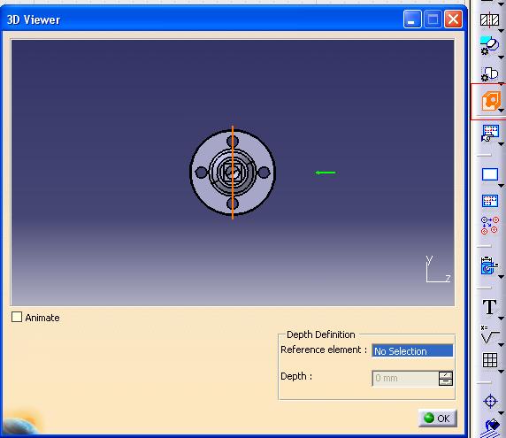

Wenn ich auf das Symbol Ausbruch klicke, um einen zu erstellen, erscheint bei mir zunächst der 3D Viewer ( siehe Bild ). Darin ist eine Ebene sichtbar, die ich verschieben kann, um die Tiefe des Ausbruchs zu bestimmen.
Mein Problem ist: Wie kann ich da unten im Feld "depth" die Tiefe selbst eingeben? Oder wie kann ich unter Referenz sagen, nehme eine bestimmte Ebene aus dem Modell, die die Tiefe bestimmen soll? Oder was ist sonst mit Referenz gemeint und wie wähle ich diese an?
Mit dem manuellen Verschieben der vorgegebenen Ebene bekomme ich nie eine genaue Tiefe, z.B. durch die Mitte einer Bohrung.

soweit ich weis, musst du ein Referenzelement anwählen, bevor du einen Abstand zu diesem Element eingeben kannst.

Hallo Tweety79,
für die Tiefe brauchst Du eine 2. Ansicht: hier kannst Du durch Anklicken von einem Element (z.B. den Rand einer Bohrung) die Tiefe genau bestimmen. Wenn du von dieser referenz noch um einen bestimmten Betrag abrücken willst, kannst du im Feld "Tiefe" einen Wert eingeben.
Wenn Du "Animation" aktivierst, sieht man sehr gut, wie tief der Ausbruch wird, wenn man die Referenzansicht mit der Maus überfährt und die Referenz angibt.

Die Referenz wählt man in der Zeichnung.
Erst in das Feld "Reference element:" klicken (damit es Blau unterlegt wird) und dann auf einer anderen Ansicht ein Geometrieelement anklicken, das auf der gewünschten Höhe ist (Bohrung, Fläche, ...). Danach sollte das gewählte Element im Feld stehen und auch die Fläche auf der 3D-Vorschau markiert sein.
Dann kann man noch ein Offset davon eingeben wenn man will.

erstellt am: 05. Nov. 2008 12:02    Editieren oder löschen Sie diesen Beitrag!  <-- editieren / zitieren -->   Antwort mit Zitat in Fett Antwort mit kursivem Zitat    Unities abgeben: 1 Unity (wenig hilfreich, aber dennoch)2 Unities3 Unities4 Unities5 Unities6 Unities7 Unities8 Unities9 Unities10 Unities
Danke Leute.
Eben gerade habe ich es auch herausgefunden.
