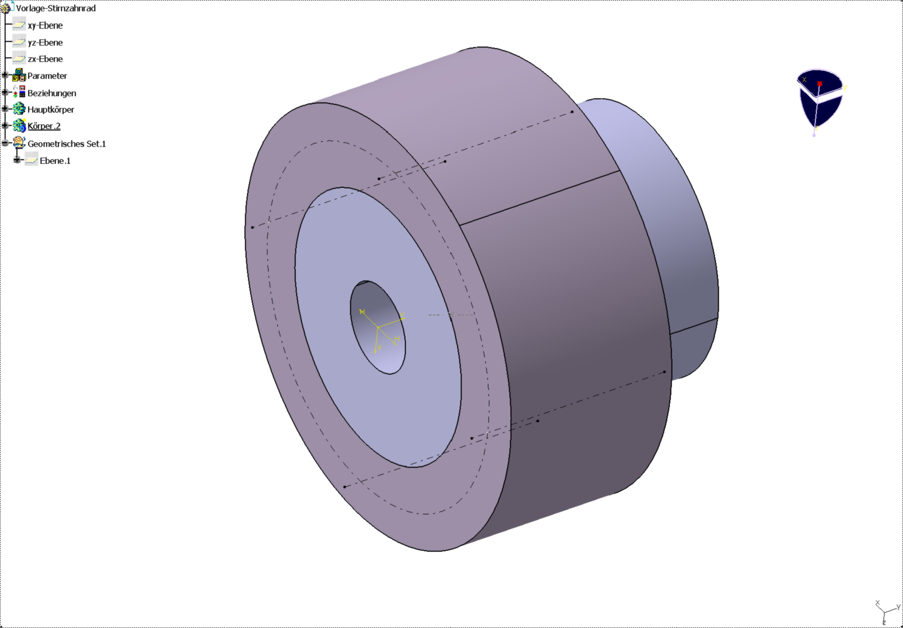

Bin neu hier und auch ein ziemlicher Neuling in Catia. Habe eine Frage zur Zeichnungsableitung von Zahnrädern (bei Schnitt durch die Achse).
Für ein Konstruktionsprojekt müssen die Zahnräder im Schnitt normgerecht dargestellt werden, d.h. der Körper geschnitten, Zahn oben und unten ungeschnitten und der Teilkreisdurchmesser als Strichpunktlinie.
Gibt es eine gute Möglichkeit, wie man eine solche Darstellung in der Zeichnung erreichen kann? Was für ein 3D-Modell des Zahnrades nimmt man da am besten her? Über Tipps würde ich mich sehr freuen!

Danke vielmals für die schnelle Hilfe! Tut mir Leid, ich hätte wirklich gleich suchen können...
Hilbo: Habe mir dein Zahnrad runtergeladen, aber leider kann ich es nicht öffnen (die Fehler lauten "Falsche Anwendungsstufe" bzw. "ungültige Datenstruktur"). Kann das vielleicht an der Catia-Version liegen? Meine ist 5R14.

Ja, liegt an der versiion. Das Teil wurde mit R17 erstellt.
Ich hab mal ein Bild davon angehängt.
