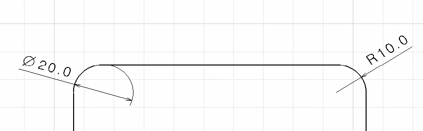

Ich suche eine Möglichkeit bei einer Radienvermassung ein zweiter Leader hinzuzufügen. Ist das in V5R17 überhaupt möglich?

Ist das denn überhaupt irgendwo möglich?!?!? Wo soll denn der 2. Pfeil hin ?
Ein RADIUS wird doch IMMER nur mit einem Pfeil beschrieben, andererseits ist es eine Durchmesserangabe, siehe Bild und schau nochmal im Hoischen!

Es geht wohl eher darum eine Radienbemassung für mehrere Radien zu verwenden.
Geht leider nur mit Trickserei: Hinweislinie verwenden (ggf Text mit Hinweislinie)

Vielen Dank für eure Antworten.
Schade, dass dies nicht wie bei V4 einfach zu handhaben ist.
@alan: im Anhang habe ich ein screen gepostet, um dir zu zeigen
was gemeint war.

Ach so!
@bgrittmann: Dann macht die Frage auch Sinn
@ms.elsu: Wenn es sich in der kompletten Zeichnung um die gleiche Radiengröße handelt, helfen wir uns z.B. teilweise mit einem Text über (nahe) dem Schriftfeld: "alle unbemaßten Radien R=xxmm". Machen wir auch bei Fasen, Biegeradien etc.
In beiden Fällen ist zu beachten, dass die Textangabe NICHT assoziativ zum 3D ist!

Spricht etwas dagegen, hinter das Maß (2x) zu schreiben, wie es in der Norm vorgesehen ist?
