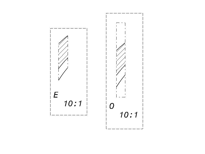

ich ärgere mich mal wieder mit dem selbem Problem rum und hoffe das jemand eine Lösung hat.
Wenn ich in einer Zeichnung einen Schnitt durch eine ANsicht lege und von diesem Schnitt ein Detail erzeuge und nun aber den Schnitt verlege ändert mir CATIA nicht die Ansicht des Details mit.
ALso das Detail bleibt auf der vorherigen Schnittebene und wie ich dem Detail sagen kann, das diese Schnittebene nun woanders liegt habe ich noch nicht gefunden.
Nun könnte ich ja mal bene das Detail neu machen, das blöde ist nur, das ich noch ein weiteres Detail habe welches sich auf das erste Detail bezieht. Also muß ich schon 2 ANsichten neu machen.
Bisher habe ich es auch so gemacht, weil mir niemand eine Lösung sagen konnte, nun hoffe ich hier eine zu finden :-)

hier ist die Lösung:
http://ww3.cad.de/foren/ubb/Forum134/HTML/001488.shtml

Ah vielen Dank.
Die schnelle Ansicht habe ich bisher nur bei Details von Ausbrüchen genutzt, da dort die "normale" Furnktion nicht funktioniert. Bzw. in dem Detail dann die Darstellung ungeschnitten ist.
Dann werde ich jetzt immer diese Funktion nutzen und nund wird mir auch die Bezeichnung "schnell" klar.
Jetzt bin ich damit nämlich schneller
Edit: Zu der schnellen ANsicht hätte ich aber noch eine Frage.
Wenn ich jetzt von einem Schnitt die schnelle Detailansicht erstelle, dann habe ich um dieses Detail eine Umrandung. Siehe Anhang. Links das "normale" Detail, rechts mit Umrandung. Die stört mich und muß ich nach jedem Update wieder löschen oder verdecken.
Kann man das irgendwo einstellen, das die Umrandung so aussieht wie beim normalem Detail?
