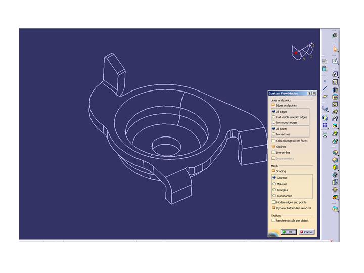

kann mir jemand sagen, wie ich die Darstellung ds angehängten Bildes (ist eine V4-Darstellung) in V5 hin bekomme? Brauche diese darstellung für eine Präsentation.
Vielen Dank!

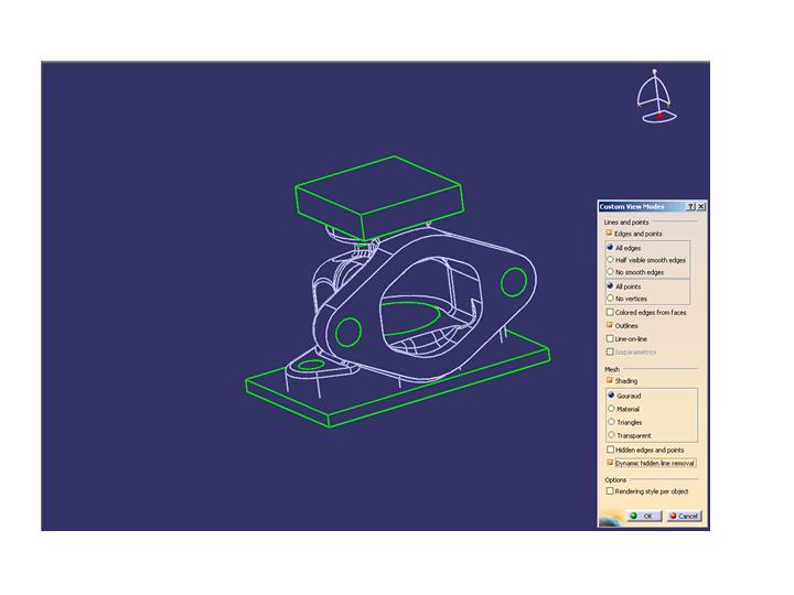

guckst Du Bild.
Sollte doch das sein was Du meinst.

... dannbekomme ich folgende Darstellung:

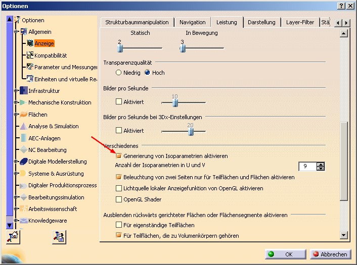

Du musst noch die Isoparameter einstellen. Falls die in Deinem Fenster gedimmt sind, müssen sie in den Tools / Optionen eingestellt werden.

ich habe die Einstellung in tools/options vorgenommen, jedoch sind die Isoparametrics gedimmt dargestellt. Was nun?

dann weiß ich auch nicht  . Prüf noch mal nach, was im Feld "Anzahl der Isoparametrien in u und v" steht.

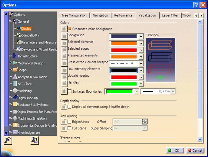

Bin gerade am testen bekomms aber auch nur gedimmt hin. "Anzahl der Isoparametrien in u und v" bestimmt nur die dichte der Striche hat aber nichts mit dem dimmen zu tun soweit bin ich schon.
EDIT
Also mit den low-intensity elements kann man die Farbe alle Isoparametrics verstellen. Schau mal auf mein Bild.
Ich hoffe das hilft dir weiter, dann ich hab nicht rausgefunden wie man sie so einstellt wie ach die Bodyfarbe ist
MFG Daniel

@ Thomas, die Voreinstellung für die Isoparameter im den Optionen tritt erst nach einem Neustart in Kraft.
Ansonsten hat Daniel recht, mit der Verstellung der Farben.

das mit dem Neustart ist mir bekannt. Hab ich auch schon gemacht. Funktioniert trotzdem nicht!

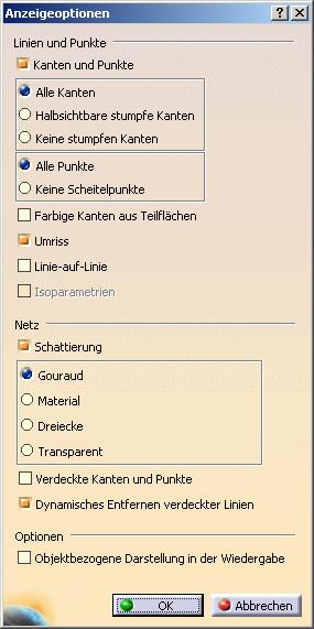

Ich meinte, dass ich unter Anzeigeoption (siehe Bild) die Isoparameter gar nicht auswählen kann, obwohl ich diese unter Tools/Options eingestellt habe (der Wert ist 9)
Gruss, Thomas

ich hab nochmal die Optionen durchgeforstet, mir ist außer  "Generierung von Isoparametern aktivieren" keine andere Stelle bekannt, wo man die Isoparameter einstellen kann.
Tut mir leid...

Hallo Tom,
unter Tools - Options - General - Display - Performances kann man einstellen, ob man die Isoparametrischen sieht. In dem Menue ganz nach unten scrollen bis zu dem Punkt (englisch): Enable isoparametrics generation... Das Feld anklicken und dahinter die Anzahl der Isoparametrischen angeben, die Du sehen willst.
Danach laesst sich die Anzeige im Customize View auch aktivieren.
