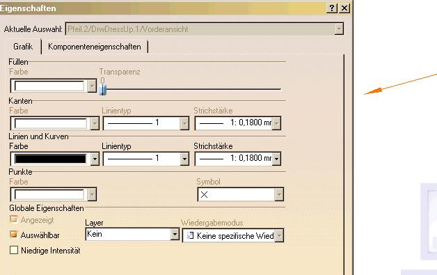

wenn ich in einer Drawing einen ganz einfachen Pfeil erzeuge, funktioniert das zwar. Wenn ich jedoch die Pfeilgröße oder Form verändern will sind unter Eigenschaften keine Optionen vorhanden wo ich das tun kann, bzw. einige Felder sind ausgegraut.
Was mache ich da falsch und wie/wo kann man die gesperrten Optionen aktivieren ?

Danke aber das hilt mir glaube ich nicht weiter.
Ich wollte das man die Einstellungen (Pfeilgröße) beinm Konstruieren manuell selber ändern kann. Die Einstellung soll nicht unter Tools - Standards vorgenommen werden. Dort ist man ja nicht flexibel genug. Man kann dort ja immer nur einen Größenwert vorgeben

die größen der einzelnen Symblole kannst du nur unter den Standards definieren so weit ich nicht etwas übersehen habe. Die Formen kann man je nach dem ändern in dem man mit rechter Maustaste auf den Pfeil (nicht auf die Line) klickt und über Symbol Shape oder unter Eigenschaften der Bemaßung in der Profilkarte Dimension Line unter Symbols ein anderes Symbol auswählt.
Gilt das auch für normale Pfeile in Texten?
Ich meine in diesem Fall nicht die Pfeile von Bemassungen, sondern Pfeile die man Texten hinzufügen kann.
Gruss Andreas
erstellt am: 15. Apr. 2008 20:30    Editieren oder löschen Sie diesen Beitrag!  <-- editieren / zitieren -->   Antwort mit Zitat in Fett Antwort mit kursivem Zitat
Du meinst die Hinweispfeile? Es gilt auch für die.
