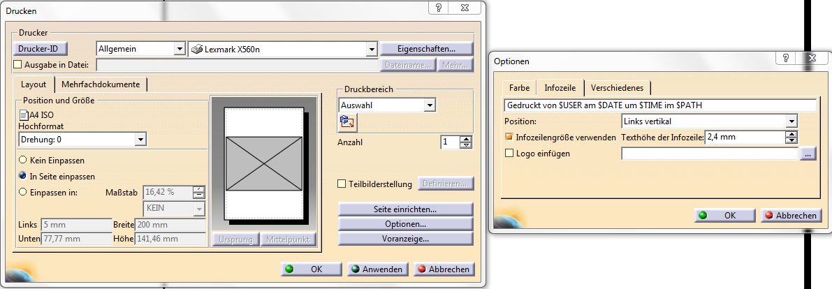

Es gibt im Druckmenü aber auch eine Lösung (bin mir nicht 100%tig sicher aber könnte funktionieren) Im Druckmenü auf Options klicken. Zweite Registerkarte "Banner" wählen. Hier weiß ich jetzt nicht genau welchen Befehl die eingeben musst. Aber ich denke ev. funktioniert es mit $DATEIPFAD / $DATEINAME. Aber wie gesagt ich bin mir nicht sicher ob es die Befehle standartmäsßg gibt (so wie $USER, $TIME etc.) müsstest du mal testen und ein bisschen rumspielen ev. brings dich weiter

Lösung: Bei den Optionen in den Druckeinstellungen einfach ein $PATH mit anhängen und schon gehts.
Gruß UDF
