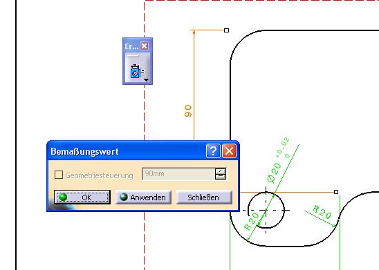

Hallo liebe Catia Gemeinde!
Ich arbeite noch nicht lange mit V5 und habe daher eine grundlegende Frage, die ich mir auch nach langem Suchen hier im Forum nicht beantworten kann:
Kann ich (wie im ProE) Masse in einer Zeichnung erstellen bzw. anzeigen lassen, deren Wert ich dann in der Zeichnung ändern kann? Diese Änderung sollte dann eine Veränderung der Geometrie in Zeichnung und Teil bewirken. Also praktisch ein abhängiges Maß für beide Richtungen. Es gibt im Draft ja die Funktion "Bemaßung generieren", die dem was ich will schon nahe kommt. Nur leider ist der Wert im Auswahlfenster eines so erzeugten Masses abgedimmt und nicht auswählbar (siehe Bild im Anhang). Gibt es da eine Lösung?
Vielen Dank für eure Hilfe!
viele Grüße
Reiner

Definitiv NEIN. Das 3D Teil ist der Master und bestimmt daher die Masse (Längen, Winkel, etc.) in der Zeichnung. Willst du ein Mass in der Zeichnung ändern musst du die 3D Geometrie des Bauteils ändern (Mass anpassen im Part) und anschließend die Zeichnung updaten. Das Mass das du erzeugt hast ist aber direkt assoziativ zur 3D Geo. (d.h. das Mass sollte nun auf die eingestellte Länge im Part "springen").
Zeichnest du in deiner Zeichnung zusätzliche Linien (oder sonstige Hilfsgeometrie wie Kreise, Rechtecke, Ellipsen, etc.) ein, kannst du diese mit Hilfe der Bemassung steuern. Dazu einfach ein Mass erzeugen (z.B. von einer Bauteilkante zu einem parallelen Strich) anschließend ein Doppelklick auf das Mass. Jetzt kannst du die GEOMETRIESTEUERUNG anwählen und den Offset zwischen Linie und Bauteilkante eingeben. (Diese Linie existiert aber nur in der Zeichnung und wird nicht ins 3D übertragen)

Hier steht wie's geht. http://ww3.cad.de/foren/ubb/Forum134/HTML/002113.shtml
