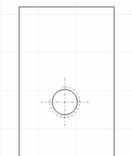

Hallo miteinander,
ich habe ein Problem:
Ich habe einen Zeichnungsstandard der auf ANSI beruht und dadurch werden die Gewinde sowohl in der Draufsicht (siehe Bild) als auch in der Seitenansicht (im verdeckten Modus) mit dem Linientyp 2 (gestrichelt mit kurzen Strichen) dargestellt.
Ich möchte aber gern die Gewindedarstellung wie unter "ISO", also Dreiviertelkreis mit Linientyp 1 und verdeckte Darstellung mit Linientyp 3.
In den Standards finde ich dafür, wie auch für viele andere Einstellungen, kein Feld bzw. keinen Schalter zum Ändern.
Weiß jemand, ob und wo ich dies vielleicht doch ändern kann?

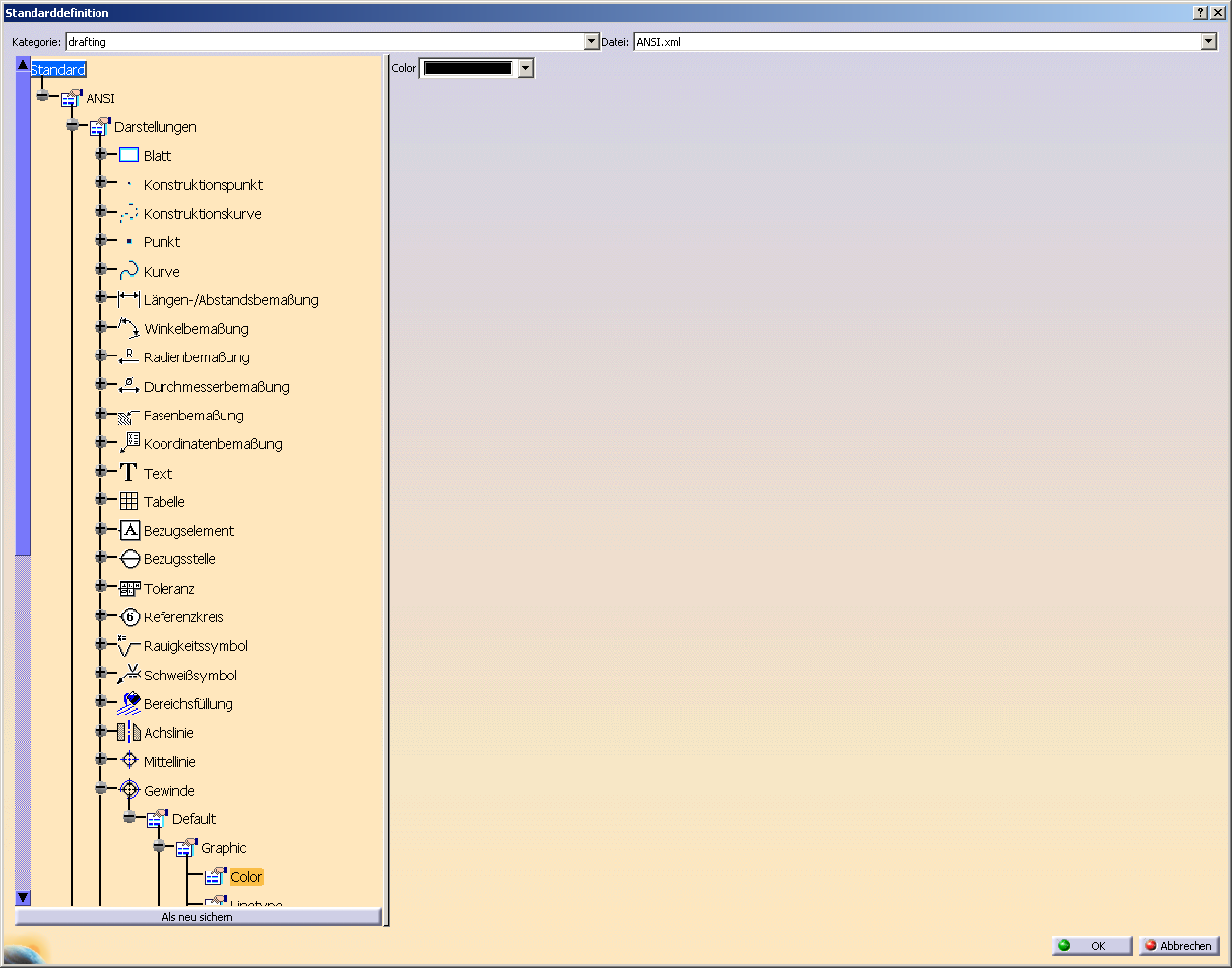

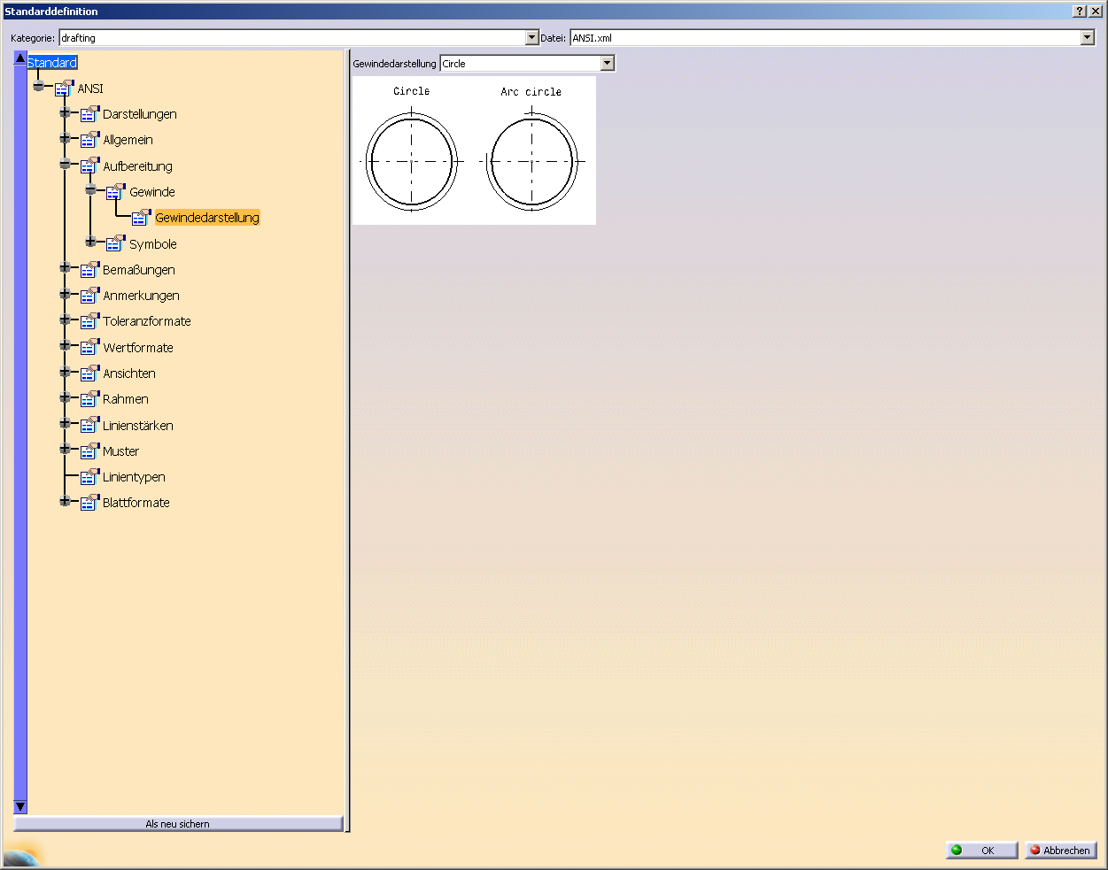

Die Bilder zeigen, wo man die Darstellung von Gewinden einstellen kann.

Danke für die Antwort, doch diese Stellen habe ich auch schon gefunden.
Hier kann ich nur die Art des Kreises, also voll oder 3/4, einstellen, jedoch nicht die Linienart. Witzigerweise kann ich aber die Linienart des Achskreuzes des Gewindesymboles ändern.
Gibt es vielleicht noch andere Stellen zur Einstellung der Standards?
