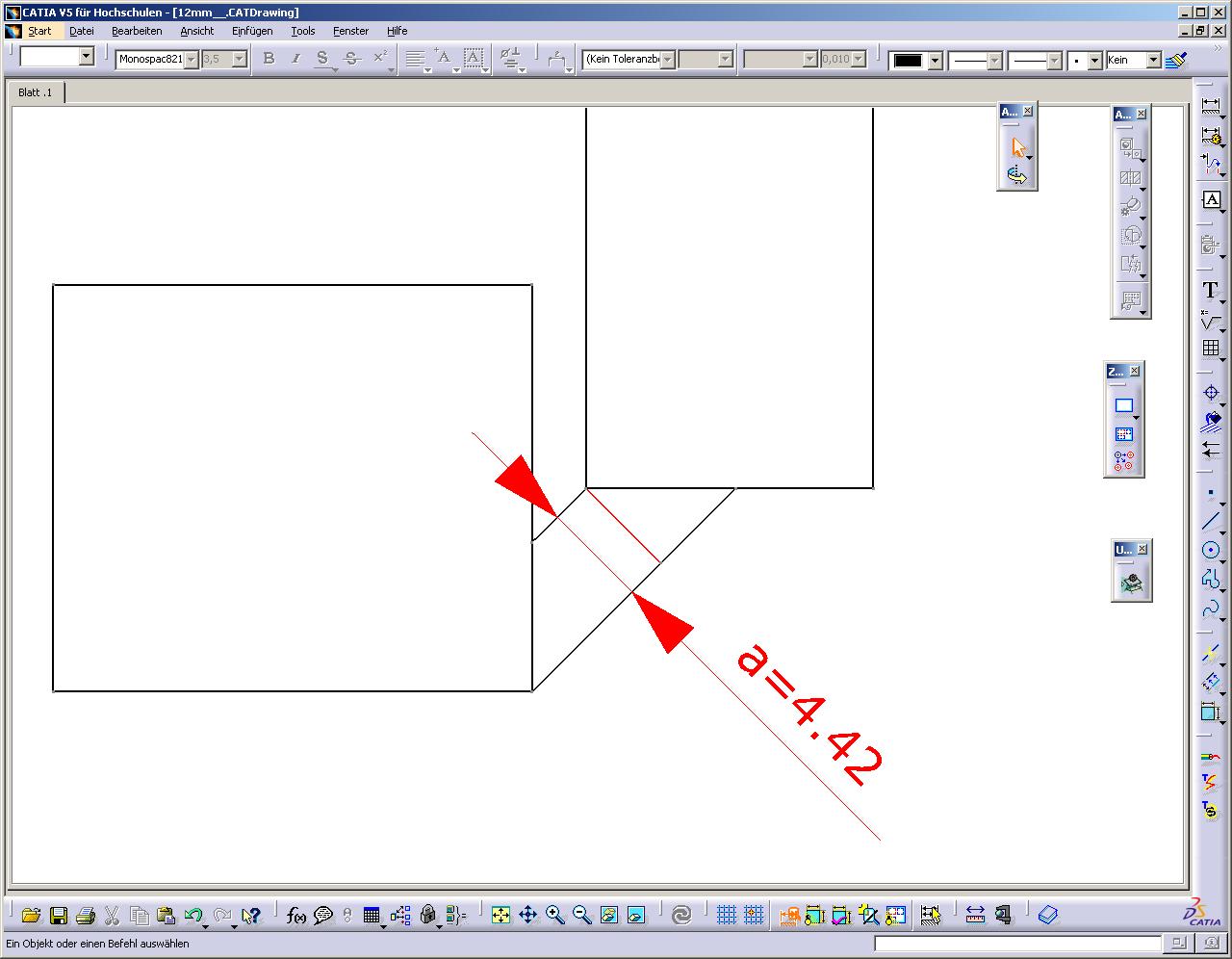

Hallo Leutz,
ich hab an der Bemaßung die Schrift auf 1,5 verkleinert,
aber die Bemaßungspfeile konnte ich nicht verkleinern,
wie funktioniert das, wer kann da mal rasch helfen.

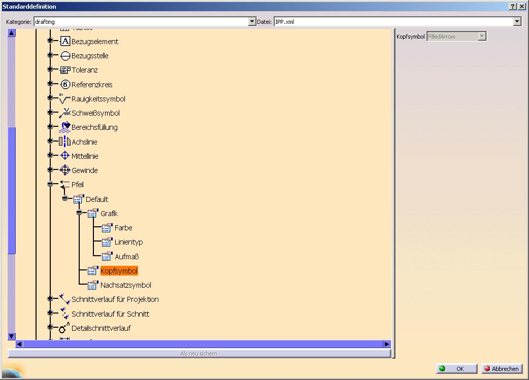

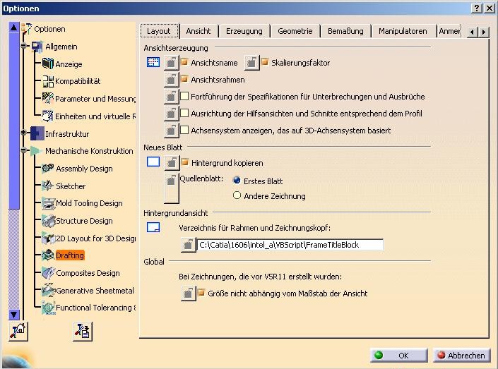

irgendwie kann ich das nicht finden,
siehe screens

du bist in den Standards auch im falschen Punkt. Wenn ich es richtig sehe brauchst du nur 4 knoten weiter runter zu gehen (Bemaßung). Da solltest du diese beiden Punkte finden. Ich habe die englische Umgebung daher kann ich dir die genaue Übersetzung nicht nennen, da diese zum Teil doch sehr bescheiden sind.

ja war eine schwere Geburt  ,
zur Aufklärung, wir haben hier einen Standard im Haus,
der steht in jener besagten "Standard.xml" Datei und
ändern kann diese nur ein Admin.
Ich könnte mir jetzt Lokal eine solche Datei anlegen und da Veränderungen treffen. (diese dann als Standard festlegen)
Ok! Danke für Deine Hilfe RSchulz
