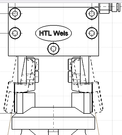

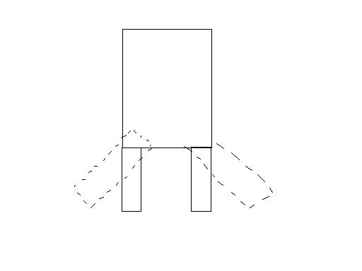

Hallo, bin neu hier und habe gleich mal eine Frage.
Möchte gerne von einem Greifer eine Zeichnungsableitung erstellen, und zwar vom ganzen Product.
In der Vorderansicht möchte ich nun den Greifer darstellen, wenn die Fingerbacken geschlossen sind, und nur strichliert die Fingerbacken in einer offenen Position darüber.
Kann mir da jemand helfen?

Hallo ederish,
erstmal herzlich willkommen hier bei cad.de.
Die Antwort auf deine Frage ist: Ja.
Du kannst folgendes machen:
Die Greiferbacken im Produkt in die äußere Stellung bringen. Dann die Ansicht ableiten.
in der Ansicht - sie muß aktiv sein - kopierst du die Linien der Greifer und fügst sie ein. (Copy + Paste).
Damit hast du die Linien als tote Geometrie in deiner Ansicht. Jetzt bewegst du die Greifer in die geschlossen Position und wirbelst die Zeichnung durch. damit hast du beide Stellungen dargestellt.
Die methode hat noch einen Mangel: bei Änderungen an den Greifern mußt du die tote Geometrie löschen und den kompletten Weg wiederholen.

Ich löse solche "extrempositionen" immer mit unterschiedlichen scenes. Im 3D erstellst du die Positionen einmal in der Einen, dann in der anderen Extremstellung und erzeugst von diesen Situationen jeweils eine (ich mache gerne eine "full") scene. Diese kannst du dann in die Zeichnung ableiten, Überlagern(superpose) und dann über die Überlastungseigenschaften(overload properties) sowohl einstellen welche, alsauch wie Elemente dargestellt werden.

hallo, danke für die schnellen und professionellen Antworten!
Habs anfangs gleich mal mit der Kopieren-einfügen-aktualisieren-methode versucht, bin dabei auf ein paar Probleme gestoßen, die ich euch noch gleich erzählen möchte:
Man kann zwar ausgewählte Geometrie kopieren und in beliebige aktive Ansichten einfügen. Wechselt man dann jedoch in das Product, ändert die Winkelbedingung und aktualisiert die Zeichnung, so wird zwar die Vorderansicht auf den aktuellen Stand gebracht, jedoch auch die kopierte Geometrie gelöscht!!! War mir anfangs nicht klar, bin dann aber auch draufgekommen, das de kopierte Geometrie aus jeder Ansicht gelöscht wird, egal von wo sie kommt oder in welche Ansicht man sie einfügt!
Bin dann einen geringfügig anderen Weg gegangen:
Statt dem Kopieren der Geometrie habe ich "Geometrie duplizieren" gewählt (Unterschied??).
Dann das Product geändert und wieder die Zeichnung aktualisiert. Haute ausgezeichnet hin, also hab ich noch für "Tote Geometrie" die Linienart strichliert gewählt und wollte dann (weil es durchs Aktualisieren die tote Geometrie verrutscht wurde) die Geometrie wieder über den Greifer schieben. Dabei kann man allerdings, egal wieviele man markiert, immer nur eine Linie verschieben...habs also mit Auswahlsets probiert, was aber nur bei kompletten Ansichten hilft, nichts bei einzelnen Liniengruppen.
Also ein anderer Weg: die Geometrie markiert, Einfügen, Geometrieänderungen, Transformationen, Verschieben, damit hats dann hingehauen!
Vielen Dank nochmal an alle
in Anhang noch ein Bild   is aber noch nicht ganz fertig!
mfg ederish
EDIT: und am allerschnellsten gehts einfach mit Ansichtseigenschaften, Ansicht sperren  !
