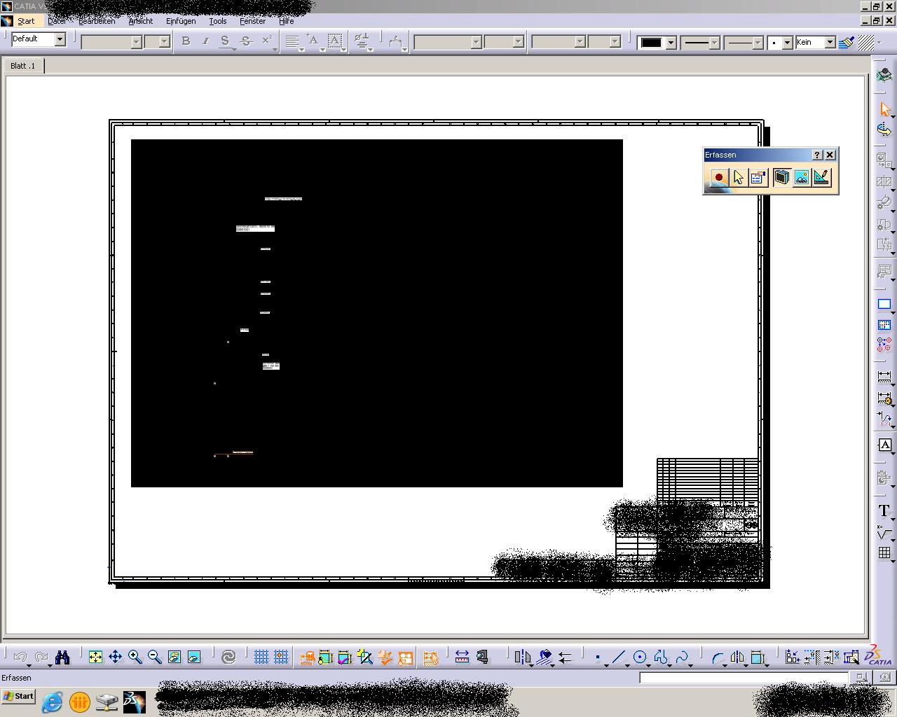

Moin!
Ich habe hier ein Problem mit ner V5 Zeichnung...Es wurde ein pdf in der Arbeitsansicht eingefügt über Einfügen/Objekt/aus Datei erstellen und im Hintergrung wurden ein paar Anmerkungen drangeschrieben. Gestern abend abgespeichert und fertig. Heute Morgen öffne ich die Zeichnung wieder; das pdf ist nur noch ein schwarzer Klotz, die Anmerkungen im Blatthintergrund sind noch vorhanden. Kennt jemand das Problem oder hat eine Lösung gegen Verschwinden von pdf`s?
Nachdem ich nun die 3 pdf`s neu eingefügt habe geht es wieder, allerdings ist uns noch was rätselhaftes aufgefallen; wenn ich und mein Kollege 2m weiter die selbe Zeichnung gleichzeitig öffnen kann ich alles sehen während er oben beschriebenes Problem hat. Könnte es damit zusammenhängen das ich R17 SP4 habe und er nur R17 ohne SP?

Hallo schimme,
ich glaube das Thema wurde hier schon mal behandelt, es wurde jedoch auch damals keine Lösung für das Problem gefunden
pdf in Zeichnung einbinden
Ich denke nach wie vor, das es ein interner Fehler von CATIA ist der irgendwie mit der Komprimierung eines pdf´s zusammenhängt. wenn du die Möglichkeit hast, kannst du das pdf ja mal mit einem anedren Programm erzeugen lassen (pdfPrint, Adobe, etc) ev. klappt es dann.

Bei näherer Betrachtung ist mir aufgefallen das nur pdf`s der Version 1.3 betroffen sind, Version 1.2 geht ohne Probleme.
