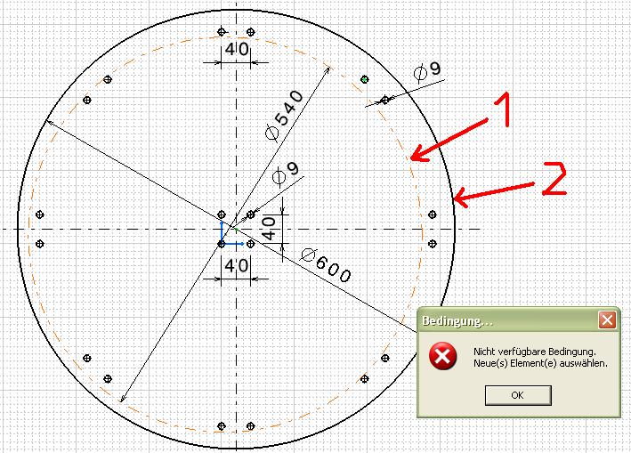

Hallo alle zusammen ,
ich möchte den gestrichelten kreisbogen "1" kongruent mit dem außendurchmesser "2" machen, damit die 8 bohrungspaare auf der linie "1" liegen. die linie "1" ist mit "Geometrierezeugung" erstellt worden. dann kommt aber immer die auf dem bild angezeigte meldung. was mach ich falsch bzw. wie muss ich vorgehen?
Gruß, Sash

Schau mal hier oder hier oder hier.

Hallo Sash,
dafür gibt es übrigens eine bessere Methode:
in der Symbolleiste "Aufbereiten" (Dress up) gibt es den Befehl "Mittellinie mit Referenz". Damit kann man einen Lochkreis darstellen:
- Bohrung selektieren
- Mittelpunkt selektieren (oder ein Element, das konzentrisch zum
        Mittelpunkt ist, in Deinem Fall der Außenkreis)
-      In der Bohrung ist nun ganz klein ein gestrichelter Bogen.
- Durch Doppelklick und Ziehen an den kleinen Quadraten mit der linken
        Maustaste sind die Linien veränderbar; mit gedrückter STRG-Taste lassen
        sich die Linien auch einzeln manipulieren.

Hey super    Danke an euch beiden!!! das ging ja echt schnell.
genau sowas habe ich gesucht, funktioniert ja sehr kompfortabel.
