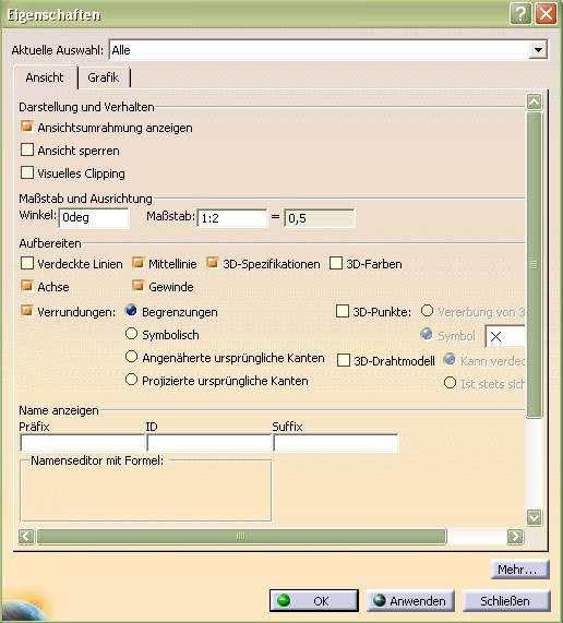

wie kann ich denn bei allen ansichten die mittelllinien zb: von gewindebohrungen im bauteil anzeigen lassen?
...CATIA V5 R16
Gruß und vielen Dank, Sash.

Servus,
alle Ansichten markieren (im Baum) und dann über Eigenschaften einschalten.
Gruß Daniel

@ Vespafahrer
...ja, da ist alles schon eingestellt.
angewählt ist: MITTELLINIE; ACHSE; GEWINDE, ...
eigentlich müssten jetzt die mittellinien der gewindebohrungen zu sehen sein, aber dort tut sich nichts.

danke erstmal für die antwort. was ich aber nicht versteh ist, was denn der maßstab mit der anzeige der mittellinie der gewinde zu tun hat. ich hab natürlich mal probiert einen anderen maßstab zu verwenden. doch die linien sind einfach nicht da!!!
...und danke für den tip mit dem HOISCHEN ...habe den wink verstanden. das teil steht aber schon hier vor mir auf dem regal
hab noch mal bilder der einstellungen gemacht. ich habe keine ahnung, was ich da noch verändern soll?!

Hallo Sash,
die Mittellinien von verdeckter Geometrie sieht man nur, wenn die verdeckten Linien aktiviert sind. Vielleicht kann man was anderes einstellen, habe aber nichts gefunden bisher.
Mörchen

Hallo Blondsash,
schalte doch mal die Darstellung der verdeckten Kanten ein. Vielleicht klappt das dann ja.
Wobei mir schleierhaft ist, wozu du die Mittellinien haben möchtest - das Teil ist eindeutig dargestellt.

ja, wenn man verdeckte Kanten aktiviert, dann sieht man sie. doch man sieht auch den ganzen rest des gewindes gestrichelt. das möchte ich nicht. ich habe es nun mal so gelernt und in der praxis auch erlebt, dass mittellinien von bohrungen und gewinden immer mit dargestellt werden, wenn es die übersichtlichkeit zulässt.
...ich kann mich erinnern, dass man diese mittelllinien bei PRO-E und Solid Works gleich mit anzeigen lassen konnte?!
hmmmm...scheint wohl keine richtige lösung für mein problem zu geben
Gruß, sash

Hallo sash,
wenn Du (sorry, entgegen der Norm des technischen Zeichnens) die Mittellinien haben willst, musst Du die im Part als Drahtgeometrie reinkonstruieren und dann in den Eigenschaften der Ansicht "3D-Drahtmodell, ist stets sichtbar haken. Wenn Du in den Standards dann noch eingestellt hast, dass der Linientyp der Drahgeometrie im Drawing übernommen werden soll, bist Du am Ziel angekommen. Wie das eingestellt wird, findest Du auch hier im Forum.

Die Idee, die Mittellinien unsichtbarer Gewindebohrungen anzuzeigen, halte ich für die Verschwendung von Resourcen.
Abgesehen von hilbos methode gäbe es noch eine andere Möglichkeit, bei der wirkungsvoller resourcen verplempert werden.
Du kannst dir zur aktiven Ansicht Hilfslinien aus anderen Ansichten anzeigen lassen. Die Möglichkeit findest du in den ansichtsspezifischen Teil des Kontextmenüs. Da findest du den Eintrag Folding Lines oder Hilfslinien. Wenn du die Linien hast, kannst du da eine Linie drauflegen und die grafisch so einstellen, daß sie wie eine Mittellinie aussieht.
Wenn sich die Bohrung verschiebt, machst du das halt neu...
Was den hinweis auf den hoischen angeht, so glaube ich nicht so ganz, daß du den verstanden hast. Es ging nicht um die Schreibweise des Wortes "Maßstab" sondern um die Anordnung von Maßen und Ansichtsnamen. Viel Spaß beim Aufräumen der Zeichnung.
