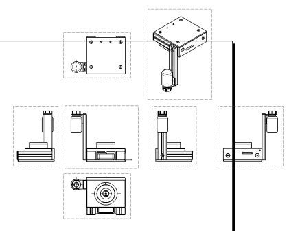

Hallo Mörchen!
Ich habe mal zum Verständnis ein Bild angehängt (ich hoffe, es ist nach dem posten auch da... ).
Wie Du siehst, steht die 3D-Ansicht Kopf und ist einfach nicht anders darzustellen, bzw. unzudrehen. Alle anderen Ansichten habe ich der Übersicht wegen gelöscht. Die Vorderansicht ist so abgebildet, wie ich möchte. Die 3D-Ansicht bleibt immer so, egal mit welcher Fläche die Vorderansicht dargestellt wird.
Vielen Dank
Nette Grüße
Peter

Jetzt kapier ich...
Die Isoansicht kommt immer genau so, wie sie bei der Erstellung in 3D gerade steht. Also erst in 3D hindrehen und dann die Iso machen.
Mörchen

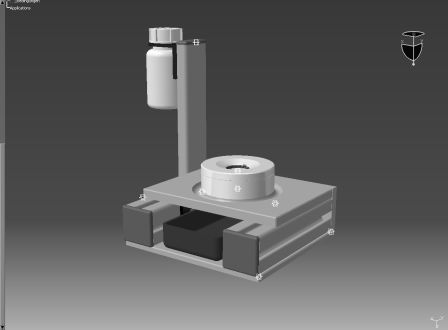

Entweder ich verstehe Dich falsch, was ich mir fast denke, oder es funktioniert bei mir nicht so...
Das erste Bild zeigt die Stellung des Teils vor dem konvertieren zum Drafting, das andere das Ergebnis...
Na gut, irgendwann wird der richtige Knopf schon noch gefunden werden
Vielen Dank für Deine Geduld

Hi Peter,
vielleicht liegt es daran, dass bei Dir Z nicht nach oben schaut. (siehe Kompass oben rechts in der 3D-Ansicht.) Aber eigentlich müßte es trotzdem gehen. Ich schau mir nochmal meine Voreinstellungen an....
Du scheinst die Ansichten automatisch zu generieren. Lösche mal die Iso raus und mache sie neu mit "Isometrischer Ansicht"

Ich nehme an, dass du die Isoansicht "automatisch" erstellt hast.
Vorgehenweise sollte sein: Einfügen -> Ansicht -> isometrisch -> in die Baugruppe wechseln -> Ansicht in die richtige Position drehen - > Referenzfläche anwählen -> CATIA wechselt in die Drwaing mit Voransicht der Isometrischen Ansicht -> Ausserhalb des Ansichtsrahmens klicken -> fertig

Original erstellt von Mörchen:
[/i]
Vielen Dank, so hat's geklappt!
