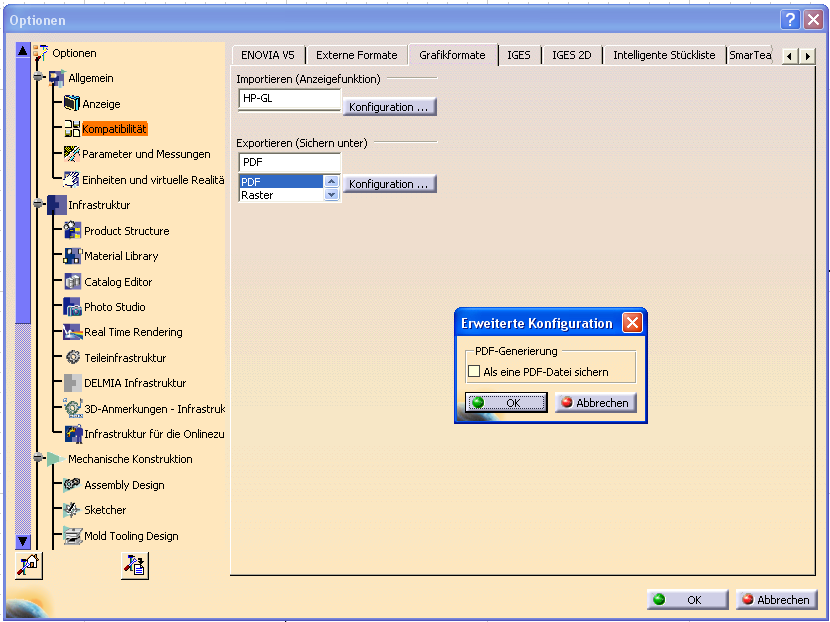

Hallo Leute,
hat von euch jemand eine Idee, wie ich eine Drawing mit zwei Blättern auf eine PDF bringe?
Wenn ich auf Datei -> Save as gehe und dann als PDF abspeichere, bekomme ich 2 seperate PDFs. Auch mit einem PDF-Drucker geht es nicht. Ich denke mal, daß das eine CATIA-Sache ist.

Hallo martin,
guck Dir das Bild an.

alles klar.
danke

bei mir (R17Sp5) kommt die Meldung: "Keine erweiterte Konfiguration verfügbar". Schade

Ich benutze dazu immer FreePDF mit der Multi-Document-Funktion.
Damit kann man auch mehrer Druckvorgänge, z. B. auch verschiedene Zeichnungen mit mehreren Blättern, in ein Dokument drucken.

HAllo zusammen,
kann ich pdf Dokumente auch in einer Art Stapelverarbeitung erzeugen?
Oder muss ich immer für jedes zu speichernde pdf Datei=>speichern unter => pdf ... machen?
Und wie ist es, wenn ich drawings mit mehreren Blättern habe, ich aber nur jeweils das erste Blatt als pdf will? Die anderen Blättern sollen gar nicht erzeugt werden!

Stapelverarbeitung siehe inoffizielle CATIA-Hilfeseite
Wenn du nur das erste Blatt brauchst: Option "mehrere Blätter in einem PDF" deaktivieren.
