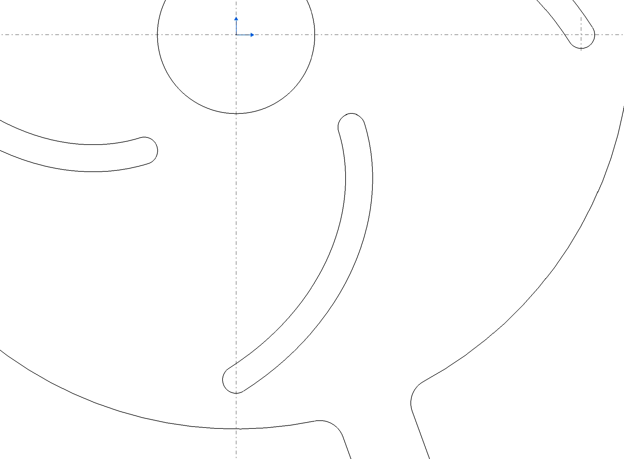

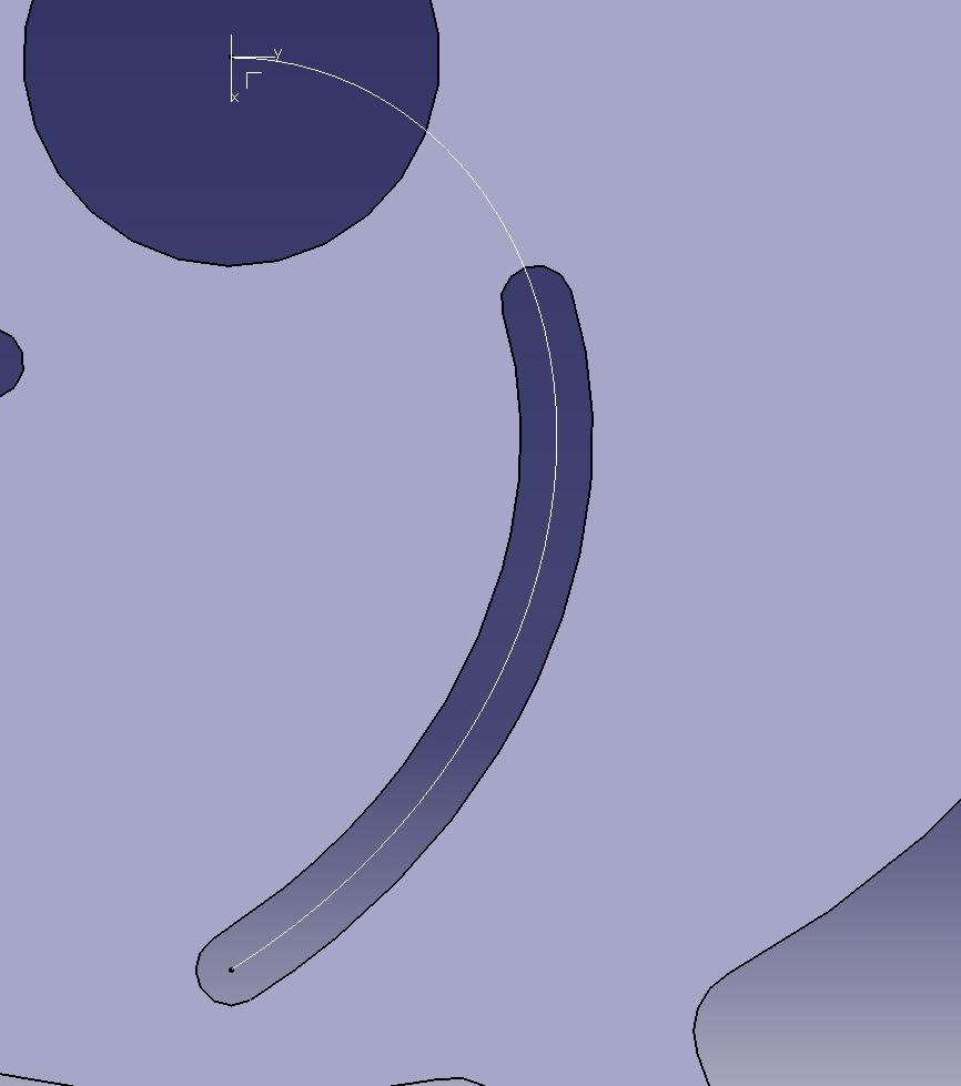

Hallo an alle CATIA - Mitstreiter
Ich möchte die Fräserlaufbahn meiner Nut (siehe Bilder) auf der Zeichnung darstellen und diese Spiralbahn natürlich auch bemaßen.
Hat jemand von euch eine Ahnung wie ich
1) die Mittellinie der Spiralbahn im Drawing gezeichnet bekomme und
2) eine Spirale bemaße ??
Ich hoffe es gibt Spiralspezialisten unter euch
Danke schon im Voraus.
PS: ich arbeit mit V5R17-SP4 Deutsche Umgebung
Daniel

Hallo Daniel,
1. die Mittellinie der Spiralbahn bekommst Du angezeigt, indem Du in den Eigenschaften der Ansicht "3d_Drahtgeometrie... ist stets sichtbar" aktivierst. Wenn Du dann noch im Part die Mittellinie als Strich-Punkt einstellst und die Einstellung in den Standards von Jochen vornimmst, ist die Dartellung im Drawing schon mal geklärt. http://ww3.cad.de/foren/ubb/Forum134/HTML/001385.shtml
2. Ist die Spirale einfach mit Radien aufgebaut, mit ein paar Segmenten? einfach bemaßen. Wenn nicht, die Spirale über "Äquidistante Punkte" im Skizzierer aufteilen und die Punkte als Koordinatentabelle vom Nullpunkt in X und Y-Richtung ausgeben. Vielleicht solltest Du hier einen Bearbeiter fragen, wie viele Punkte er benötigt, damit die Ausfräsung nicht "zu eckig" wird.
Aber: wozu willst Du das noch bemaßen, im Zeitalter von DXF oder Iges/Step oder so? Wir bemaßen bei uns ja auch alles, aber das tun wir uns nicht an...
Gruß und viel Glück
hilbo

Noch ein Nachtrag:
Ich meine es gab hier im Forum vor ein paar Monaten ein Makro, daß die Koordinatenpunkte ins Excel ausliest. Ich habe es nicht mehr, aber vielleicht erinnert sich jemand daran oder Du schaust einfach in die Suche, wenn Dir der passende Begriff dazu einfällt...

Im Drawing kannst Du den Befehl "Tabelle der Koordinatenbemaßung" ausführen. Dann brauchst Du kein Makro.

Hallo hilbo
Danke dir vielmals, suuuuuuper Antworten. Genau das habe ich gebraucht.
