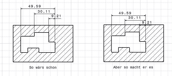

1.Frage:
Ich hab mal in einem Kurs gesehen, daß sich die Pfeile mit einem oder auch zwei kurzen Mausklicks in der Zeichnung umschalten lassen.
Die Pfeile können sich ja einmal inner- oder außerhalb der Maßhilfslinien befinden.
Ich weiß es selber nicht mehr so richtig, da ich es vergessen habe. War das einfach ein Doppelklick auf die Pfeile oder wie geht das? Hat jemand Ahnung?
2.Frage:
Kann man in CATIA die Bemaßung anordnen, analog wie in Pro-E?
Die erste Maßhilfslinie befindet sich ja 10mm und jede weitere 7mm von der Körperkante entfernt.
Gibt es da eine Möglichkeit, das in CATIA automatisch zu machen?

Hallo Honigbär,
Original erstellt von Honigbär:
1.Frage:
Das war einfach ein Klick auf die Endsymbole der Maßlinie.
2.Frage:
Das kann CATIA auch.
In der Dimensions-Subtoolbar findest du das Icon "Stacked dimensions".
Du wählst erst das erste Element an, dann die anderen Elemente, die du bemaßen willst. Erst wenn du alle Elemente angewählt hast, setzt du das Maß ab.

erstellt am: 03. Apr. 2007 23:17    Editieren oder löschen Sie diesen Beitrag!  <-- editieren / zitieren -->   Antwort mit Zitat in Fett Antwort mit kursivem Zitat    Unities abgeben: 1 Unity (wenig hilfreich, aber dennoch)2 Unities3 Unities4 Unities5 Unities6 Unities7 Unities8 Unities9 Unities10 Unities Nur für Honigbär 10 Unities + Antwort hilfreich
Nochmal hallo, Honigbär.
Auch hier muss ich natürlich CEROG recht geben!
Nur eine kleine Info: Ich mag diese automatische Ausrichtung nicht so gerne. Denn wie sagt so schön der gute Hoischen: 10mm von der äußersten Körperkante... Der Automatismus erzeugt die Maße aber lediglich 10mm (je nach Einstellungen in den Tools Optionen) von der BEMAßTEN Kante... unabhängig davon, ob noch darüber andere Geomatrie ist!
Oder sehe ich das falsch, CEROG? Hab ich da vielleicht wieder einen Schalter übersehen?

erstellt am: 04. Apr. 2007 05:10    Editieren oder löschen Sie diesen Beitrag!  <-- editieren / zitieren -->   Antwort mit Zitat in Fett Antwort mit kursivem Zitat
@thomasacro:
Ich benutze die Funktion "Stacked Dimensions" in der Regel gar nicht.
Bei meinen Bauteilen hat sie sich noch nicht als sinnvoll erwiesen. Ich habe kaum Maße, wo sie sinnvoll wären oder solche Situationen entstehen erst später, wenn bereits Maße gestapelt sind. Dann mache ich sie allerdings nicht neu.
Zur Ausrichtung zu einer Körperkante ist die Funktion "Line-Up" geeignet. Ich habe aller dings nicht getestet, wie sie sich bei "Stacked Dimensions" verhält
