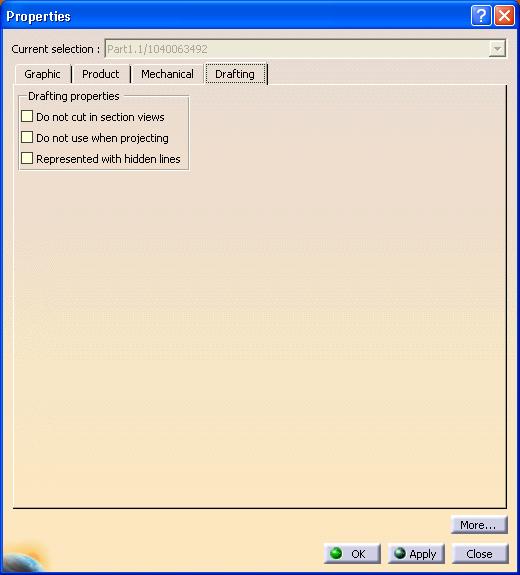

ich muss eine Baugruppe schneiden um sie darzustellen, wie bekomme ich es hin das zum Beispiel Schrauben nicht mit geschnitten werden?
Gruß Jones

Wenn du in der Baugruppe in die Properties des Parts (z.B.einer Schraube)gehst, kannst du unter Drafting "do not cut in section views" auswählen (siehe Anhang)!

Danke so klappts.

Wenn kein Schreibzugriff auf 3D-Modell besteht:
In der Ansicht im Kontextmenü unter "View object" die "Overload Properties" öffnen - die gewünschte Schraube selektieren und dann die Option für Schnitt ausschalten ("Edit").

geht die Vorgehensweise mit "Overload Properties" auch bei allpart Teilen. Ich habe es versucht, aber bei mir will es nicht funktionieren.

Nein geht nicht.
