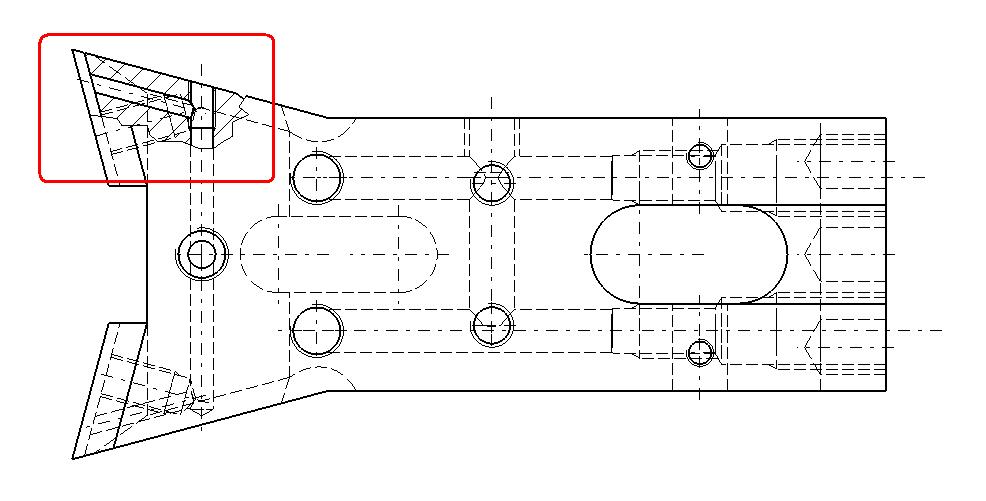

Habe ein kleines Problem mit der Ausbruchfunktion.
Ich kriege es einfach nicht hin in einer Ansicht, die mit verdeckten
Linien angezeigt werden soll, einen Ausbruch zu erzeugen, der standardmäßig keine verdekten / unsichtbaren Linien enthält.
Die im generierten Ausbruch enthaltenen Linien werden dann von mir gelöscht bzw. verdeckt, das ist aber leider oft etwas mühsam...
Ein in einem älteren Beitrag gefundener Lösungsansatz funzt bei uns leider nicht.
http://ww3.cad.de/foren/ubb/Forum134/HTML/000792.shtml#000002
Bin für jegliche Lösungsansätze dankbar.

Sehe ich das richtig, dass du in einer Ansicht sowohl die verdeckten Kanten, alsauch einen Ausbruch darstellen möchtest? stell bitte mal ein bild ein!
Meines Wissens ist das aber - ich kenne nun die aktuelle Norm nicht - nicht erlaubt nach ISO.
Wüsste auch gerade nicht ob dies auf eine andere als Deine umständliche Art machbar ist.

Hallo Tom!
Das siehst Du genau richtig so, siehe angehängtes Bild. Ob das nach
ISO erlaubt ist, spielt in diesem Fall eine untergeordnete Rolle, das
Teil wird nur hausintern und (hoffentlich) nur einmal hergestellt, ist
aber recht komplex mit Taschen, Querbohrungen und diversen unterschiedlichen Gewinden etc.
Ich habe jetzt schon viele Schnitte gelegt und zwei oder drei Ausbrüche würden die Darstellung erleichtern und vor allem die mögliche Fehlerquote bei der Herstellung des Teils minimieren.

ist zwar Pfusch, aber möglich:
Zwei Ansichten überlagern, einmal mit verdeckten Kanten, einmal ohne, dafür mit Ausbruch. Diese dann mit Clipping-Ansicht auf den Ausbruch zurückreduzieren.
Vielleicht hilft´s
