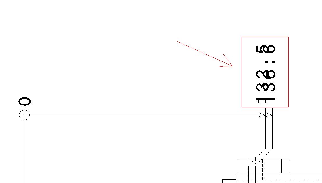

hat jemand eine Lösung für dieses Problem?
Danke im Voraus.

ähm, Toolleiste "Positioning" -> Dimension Positioning.
Ich meine jedenfalls die Funktion, welche in der Lage ist /sein sollte, überlappende Bemassungen zu identifizieren - zu verschieben.

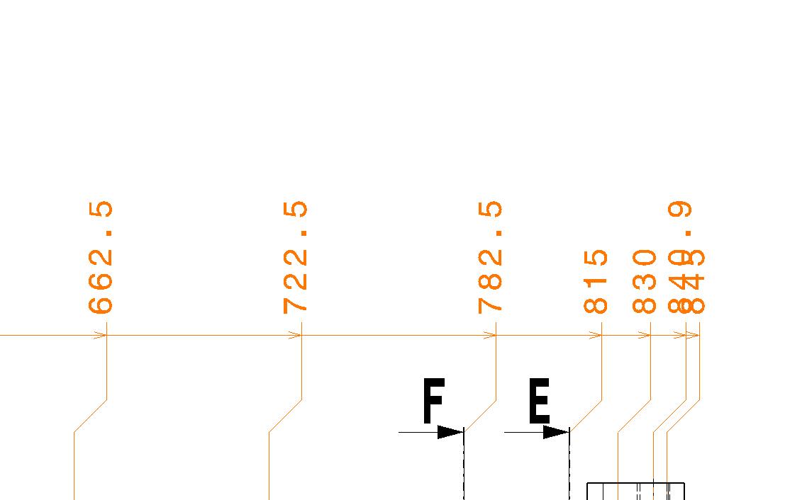

Danke, aber das löst dieses Problem nicht.
Eine andere Frage: wieso kann ich bei der Folgebemaßung nur alle Maße markieren wo ich eigentlich nur ein bestimmtes markieren möchte um Toleranzen einzutragen. Sonst bekommen alle Maßeinträge die gleiche Toleranz.

Um die Maße einer Koordinaten-Bemaßung einzeln bewegen zu können musst du in der Toolbar den "Auwahlmodus für Bemaßungssysteme" deaktivieren (siehe Bild).
Bei den Eigenschaften einer koordinatenbemaßung gibt es eine Funktion die Maße automatisch zu verteilen.

Die Funnels können einzel bearbeitet werden wie hier beschrieben:
http://ww3.cad.de/foren/ubb/Forum134/HTML/001986.shtml#000003
http://ww3.cad.de/foren/ubb/Forum134/HTML/001977.shtml#000001

welches Release wird eigentlich eingesetzt? --> Signatur ergänzen.
In der R16 funktioniert diese Bemaßungskollision wieder - in R14 war das jedenfalls nicht der Fall.
