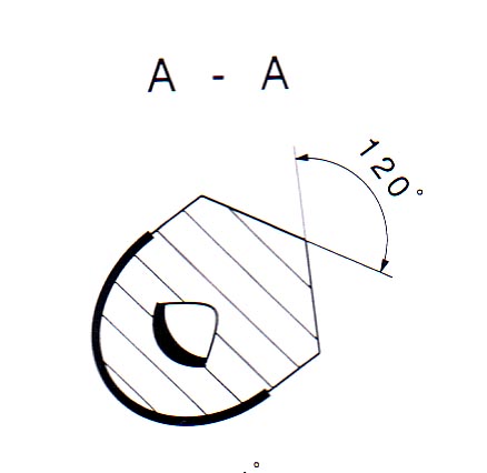

ich habe ein kleines problem, ich benutze Catia V5R14. Wenn ich die Zeichnung ausdrücke, kommt da fette linie raus. Linientypen gaprüft habe ich schon und es ist in Ordnung.hmm... Kann jemand mir helfen, dieses Problem zu lösen??  Ein Bild ist schon drauf!!!

danke für die Antwort. Ich habe alles nochmel überprüft, Linien usw. und auch mal ein Drückvorschau gemacht, beim Drückvorschau ist alles in Ordnung, da sieht man keine Fette Linie!...Keine Linien liegen übereinander! Das ist eine Schnittdarstellung und ist automatisch Dargestellt worden...

Hallo speedtom,
das Problem ist die Schnittdarstellung. Der geschnittene Bereich ist kleiner als das Schraffurmuster, das kann Catia nicht!
Vorgehensweise: Die dicke Linie selektieren (u.U. mußt du die daraufliegende Körperkante erst ins NoShow stellen)und über RMT/Eigenschaften das Schraffurmuster ändern, den Abstand verkelinern. Dann klappt`s.

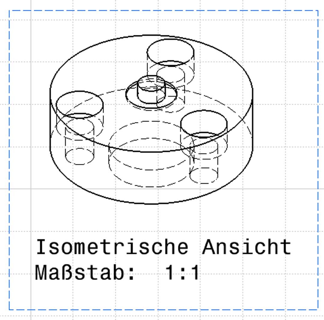

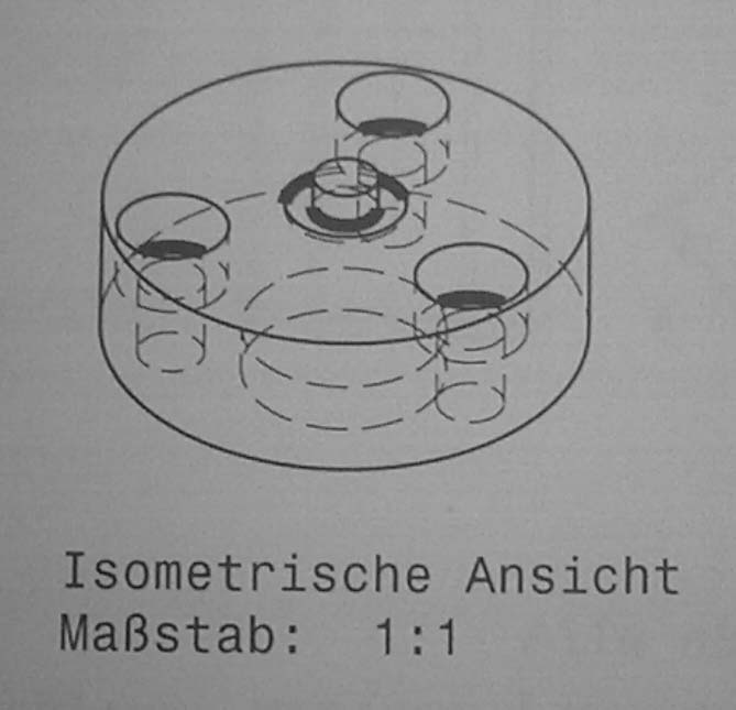

danke für die Antwort. Ich hab alles versucht und es hat leider nicht geklappt..Bei die Isometrische Ansicht hat auch das gleiche Problem. ..siehe Anhang.. Ich denke mal es liegt an Drücker!?!

Wird das ganze auch falsch dargestellt wenn du die Zeichnung als pdf abspeicherst?

Hi Bernd,
hab gerade die Zeichnung als pdf-Format getestet...die sehen ganz sauber aus!!!!

Dann hast du ja deinen "Work-around"
PS: Scheint doch was mit dem Drucker zu tun haben

Hi Bernd,
danke nochmal für deine Hilfe.... Ich stecke mal mein Chinaboller in den Drücker rein
Nächste Woche oder so wird hier Catia V5R17P2 installiert...mal sehen was da raus kommt!!
