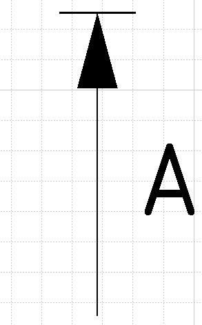

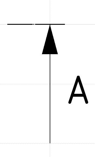

So, habe mal 2 Bilder angehängt damit das Problem etwas klarer wird, sorry hab jetzt erst erkannt wie wertvoll Bilder gegenüber meiner komplizierten Ausdrucksweise sind

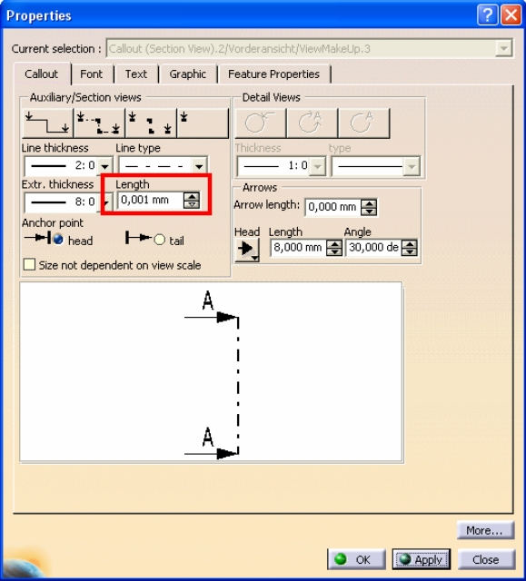

Ich sehe immer noch nicht so richtig das Problem; wenn man die Linienendenlänge auf Null setzt, ist die Darstellung durch Catia doch o.k., oder ? (im Hoischen sind sowieso nur alte Tuschezeichnungen und die Norm gibt keinen Abstand zum ersten Punkt der Strich-Punkt-Linie, vom Pfeil aus gesehen, vor)

ich häng' hier auch mal ein Bild dran, um zu verdeutlichen, welche  Einstellung Tischplatte wohl meint.
Gruß, Alex

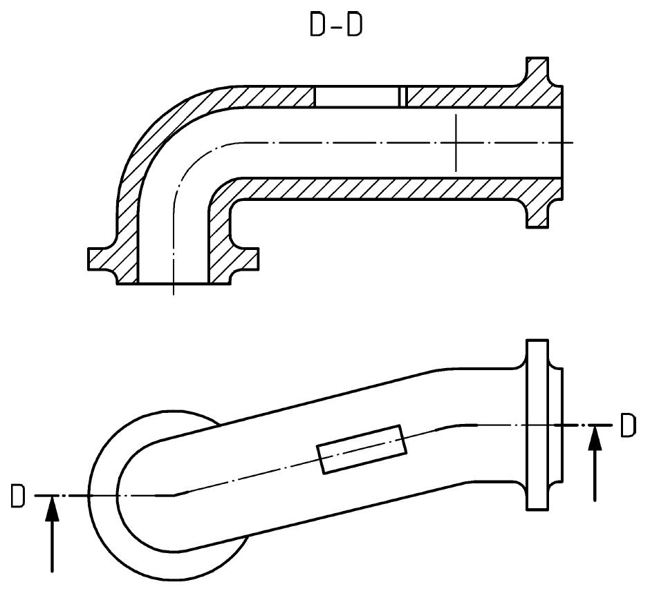

Das Problem so wie ich Ruehri verstanden hab ist vermutlich nicht die Länge der Linie, sondern die Darstellung. Nach guter alter Schule wird ein Schnittverlauf mit einem dicken Strich begrenzt. In ca. 85% der Fälle ist bezüglich Klarheit des Schnittverlaufs genüge getan. Nur es gibt Fälle wo dies nicht der Fall ist. Die Norm ist daher nach neuer Schule hingegengan und beendet einen Schnittverlauf radikal mit einem dicken Strich-Punkt-Strich-Linie, was Catia scheinbar noch nicht kann (und wohl auch nie können wird, wenn kein Kunde darauf besteht, dass es mit minimalem User-Aufwand ISO-Konform sein sollte und dies DS somit auch nicht mittteilt), und ein paar User unschön finden in den Fällen wo es nicht sehr hilfreich ist.
Nur wenn wir schon die ISO erwähnen; wer von euch kriegt es hin den abgebildeten Schnittverlauf (mit fetter Pfeillinie) nachzubildem (mit vertretbarem Aufwand)?
Wobei bezüglich Zeichnungserstellung gibt es von mir aus gesehen andere wichtigere Punkte als der Schnitt.

Ja genau Gopher hat das richtig erkannt
Es geht mir nicht um die Länge des Linienendes, sonden um den Linientyp.
Ich könnte die Einstellung von Tischplatte nehmen und am Ende die richtige Linie nochmal manuell reinzeichnen, aber das für jeden Schnitt ist echt zu kompliziert.
Gopher hat genau das richtige Bild rangehängt, so würde ich das gerne haben

... in dem ich das Bild gar nicht selber gemacht habe.
Und wenn man wirklich sowas ähnliches machen müsste, dann würde ich zwei Ansichten ableiten. Bei der oberen zuerst alles raus löschen, was für den Schnitt nicht gebraucht wird und danach alles rein zeichen, was rein gehört.
Bei der Schnitt-Definitionsansicht muss man nur noch den Schnittverlauf (muss man eh bei allen FTA-Ansichten von Hand machen) einzeichnen und fertig.
Ganz am Schluss ist dann nicht zu vergessen die beiden Ansichten zu sperren, da man doch nicht will, dass ein Update die Handarbeit zerschiesst.
Wobei, was bei dem Bild noch fehlen sind aus der Praxis raus die Definitionsansichts- und Schnittkoordinaten, aber da ist vermutlich jedes Unternehmen etwas anders.
