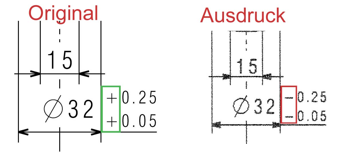

Kennt jemand folgendes Problem: Ein Catia Drafting wir kleiner ausgedruckt(z.B. A0 auf A2). Dadurch werden die Toleranzzeichen +/-teilweise nicht richtig gedruckt. Ein konkreter Fall sieht man im Datei-Anhang. Wir arbeiten mit dem Font Swiss721LtCnBt 3.5mm. Es macht keinen Unterschied, ob ich die Zeichnung als PDF abspeichere und dann ausdrucke oder von Catia direkt. Das Problem ist sicher Plotter (Auflösung) abhängig.
Gibt es eventuell eine Variabel die gesetzt werden kann, damit die +/- der Toleranz dicker erstellt werden?
Vielen Dank für deine wertvolle Antwort.
MfG Markus

Vielleicht bringt Dich das hier weiter und Du kannst es gleich lösen:
http://ww3.cad.de/foren/ubb/Forum133/HTML/004891.shtml#000009
Axel

vielleicht hilft Dir das auch noch etwas, wir haben herausgefunden, wenn wir bei den properties beim Drucken im Computer nehmen, kommt alles raus. Wir hatten am Anfang beim Drucken nur "halbe" Zeichnungen.
Grüße vom linken Niederrhein!
Froggy

Hallo Axel, hallo Froggy
Es hat etwas mit der Strichstärke der +/- zu tun, welche kleiner ist wie beim Toleranzwert. Werde mich aber trotzdem einmal durch euere Ratschläge durcharbeiten.
Vielen Dank für euere Antwort.
