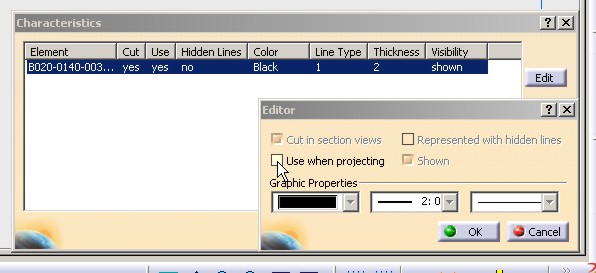

Wissen Sie vieleicht, ob geht es, ohne weiteres (keine superpose Ansichten), bei Zeichnungsableitung vom Zusammenbau (Product) in einer Schnittansicht einen Ausbruch (Breakout View) in nicht geschnitenem Teil machen (siehe angefuegtes Bild dazu). Ich will gerne Pos. 4 im Gewindelochbereich (rot gekennzeichnet) ausbrechen. Eigentlich interessiert mich nur diese Loesung. Ich weiss, dass ich einfach ganze Welle schneiden kann, oder Breakout View in Normalansicht (kein Schnitt) ...

hallo petter,
nein, das geht nicht!
entweder der bolzen IST in dieser ansicht geschnitten, oder er ist es NICHT. ich würde es wirklich mit dem superpose machen. du weißt wie?
gruß, tom

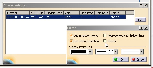

Fuer Superpose gibt es z.B. so eine Loesung:
1. Zum Schnitt entsprechende Normal-Ansicht (ohne Schnitt) machen.
2. In dieser Ansicht dann fuer alle Teile, die ich nicht ausbrechen will, in Overload Properties Use when projecting ausschalten (Bild 1). Anschliessend Broken View machen.
3. Im Schnitt  fuer ausgebrochenen Teil in Overload Properties Shown ausschalten.
4. Superpose beide Ansichten.
Es ist moeglich, dass es nicht immer klappt und fuer grosse Zsb. auch keine Loesung ist.
M.f.G. PETTER

erstellt am: 18. Aug. 2006 15:56    Editieren oder löschen Sie diesen Beitrag!  <-- editieren / zitieren -->   Antwort mit Zitat in Fett Antwort mit kursivem Zitat    Unities abgeben: 1 Unity (wenig hilfreich, aber dennoch)2 Unities3 Unities4 Unities5 Unities6 Unities7 Unities8 Unities9 Unities10 Unities Nur für petter 10 Unities + Antwort hilfreich
genauso hätte ich es auch gemacht und mache es auch. hatte bisher auch noch keine probleme damit. aber wie gesagt, ICH kenne keine andere Lösung, tut mir leid

Vielleicht ergaenze ich noch, dass Schraube (im dargestellten Beispiel) muss man in Normal-Ansicht mit Use when projecting und Shown ohne Cut in section views behandeln. Dann sieht es ganz richtig aus.
