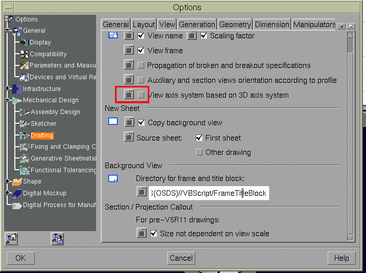

Hallo Forum,
kennt jemand das Problem in R14, dass beim Ableiten einer Front View die Ansicht nicht senkrecht zur ausgewähleten Ebene erzeugt wird.
Die 3 Hauptebenen funktionieren, wählt man jedoch eine Plane an, die zu diesen gedreht ist, stimmt die Ansich nicht. Auch wenn man eine Fläche im 3 D anwählt stimmt es  nicht

Vielen Dank für Eure Beiträge,
ich habe aber den Fehler selber gefunden.
Es gibt in den Toos/Otions eine Einstellung, in der man eingeben kann, ob die Darstellung senkrecht zu den Hauptebenen oder senkrecht zur angewählten Ebene erzeugt werden soll.
Dieser Schalter war bei uns bisher noch nie aktiv.

Hallo deco,
dieser von Dir genannte Schalter hat eine andere Funktion:
Hier wird eingestellt, ob sich die Ansicht auf das Hauptkoordinatensystem des 3D-Bauteiles bezieht oder nicht.
Wichtig ist dies vor allem, wenn man z.B. im Automobilbau ein zentrales Koordinatensystem (nennt sich dann Fahrzeugkoordinatensystem) benutzt und auch die Zeichnungen so erzeugen will, dass in den Zeichnungen die Bauteillage im Fahrzeug ersichtlich wird.
Unterstuetzt wird das dann noch durch das Fahrzeugnetz, welches die Lage verdeutlicht, aber nur korrekt angetragen werden kann, wenn der Ursprung (also das Fahrzuegkoordniatensystem) in der Ansicht bekannt ist.

Ich möchte diese Diskussion noch etwas weiterführen, da ich,wie oben geschrieben, der Meinung bin, dass diese Option nicht das tut, was sie meiner Meinung nach tun sollte. Wenn man sich das Beispiel aus der Doku ansieht, dann sollte bei gesetzter Option die Orientierung der Views nicht vom Achsensystem der selektierten Ebene abhängen, sondern vom Achsensystem des Parts. Es geht nach meinem Verständnis NICHT darum, was als Ansichtsebene verwendet wird, sondern darum, wo bei der Ansicht der Ursprung sitzt und was die H-V-Ausrichtung ist. Es ist aktuell nicht möglich bei gesetzter Option eine nicht-Achsparallele Ansicht zu erzeugen, deren H-V-Orientierung sich am Partachsensystem orientiert. Die Online-Doku beschreibt leider nicht den allgemeinen Fall, sondern den Spezialfall, dass die Ansichtsebenen zum Partachsensystem parallel sind.
Ich habe ein Part (R14) angehängt, mit welchem man versuchen sollte das Dokubeispile nachzuklickern. Erzeuge (bei deaktivierter Option) in einer Zeichnung jeweils eine FrontView, und selektiere als Viewplane einmal die grüne Fläche, dann die blaue Fläche und dann die gelbe Plane.
Ergebnis: drei mal die gleiche Ansicht, aber dreimal unterschiedlich orientiert.
Jetzt das ganze mit aktivierter Option.
Ergebnis: dreimal die gleiche Ansicht mit gleicher Orientierung, aber leider nicht bezüglich der selekierten Plane. Ich würde dreimal die gleiche View mit gleicher Orientierung und in der selektierten Ansichtsebene erwarten.
Ist das wirklich die Intention dieser Option? Gibt es tatsächlich einen Anwendungsfall für diesese Verhalten?

Vom mir aus gesehen ist die Option unglücklich, "falsch" beschrieben, bzw. DS hat eine verdrehte Logik: Wenn in dieser das Häckchen gesetzt ist, dann würde ich auch erwarten wie du es beschrieben hast, dass der Nullpunkt und die YX-Achse in die Ebene hinein projuzier/gedreht werden und andernfalls die Haupebenen verwendet werden.
