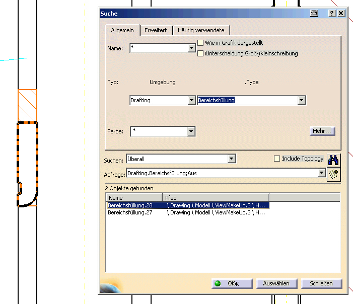

Servus,
folgendes Problem. Hab eine Zusammenstellungszeichnung, in der einige kleinere Bauteile wie Gleitlager, Sicherungsringe etc. geschnitten werden. Nach dem Ausdruck musste ich feststellen, dass einige (nicht alle!) dieser schmalen Teile einen richtig dicken Rahmen haben. D.h. die Kanten wurden dabei nur richtige längliche Rechtecke ersetzt.
Jetzt weiß ich als tolle TZ-Halblaie, dass bei Teilen, die zwar geschnitten wurden, aber keine Schraffur tragen (weil sie zu weit auseinander liegen), die Teilekanten dann dick gemacht werden. Deshalb habe ich mit dem Befehl Area Fill diese Teile zwangsweise mit Schraffur gefüllt. Beim nochmaligen Ausdrucken hat sich das Problem aber dadurch nicht ergeben. Die Kanten sind immer noch dick (nur mit Schraffur halt). Komischerweise sieht man weder in der Zeichnung, noch in der Print Preview diese dicken Kanten.
Hab schon viele andere Zeichnungen ausgedruckt, nur an dieser Zeichnung beiße ich mir die Zähne aus.
Any ideas?

Hallo Matthias,
meiner Meinung nach erzeugst Du mit Deinem AeraFill eine neue Bereichsfüllung, die alte mit dem zu weiten Schraffurabstand besteht aber weiterhin und wird durch die fetten Begrenzungen im Druck dargestellt.
Ich ziehe in desem Fall ein Auswahlfenster über den Schraffurbereich und suche dann über Bearbeiten/Suchen in der aktuellen Auswahl die Bereichsfüllung (siehe Bild). So findest Du die Schraffur an dieser Stelle, kannst sie anwählen und dann mit Alt/Enter die Eigenschaften aufrufen. Jetzt müßtest Du die Schraffurweite bzw. den Winkel verändern können und Deine Schraffur wird sichtbar. In dem Moment wo die Schraffur dargestellt werden kann, verschwinden auch die fetten Begrenzungslinien.
Beim Einlesen von dxf oder dwg werden manchmal die Schraffurwinkel nicht richtig übertragen, dann kommt es zu diesem Problem.
Andreas

Da hast du wohl recht. Kann zwar dein Bild nicht öffnen, aber in der Zwischenzeit hab ich mich anders beholfen und einfach die Linien rausgeworfen und manuell nachgezeichnet. Nicht sehr fein, aber der Zwekc heiligt die Mittel.
Dass sich die Schraffuren so schwer nachträglich einstellen lassen, ist nun wirklich nicht elegant gelöst.
Herzlichen Dank für die kompetente Antwort!

Ah, jetzt geht das Bild. Danke.
