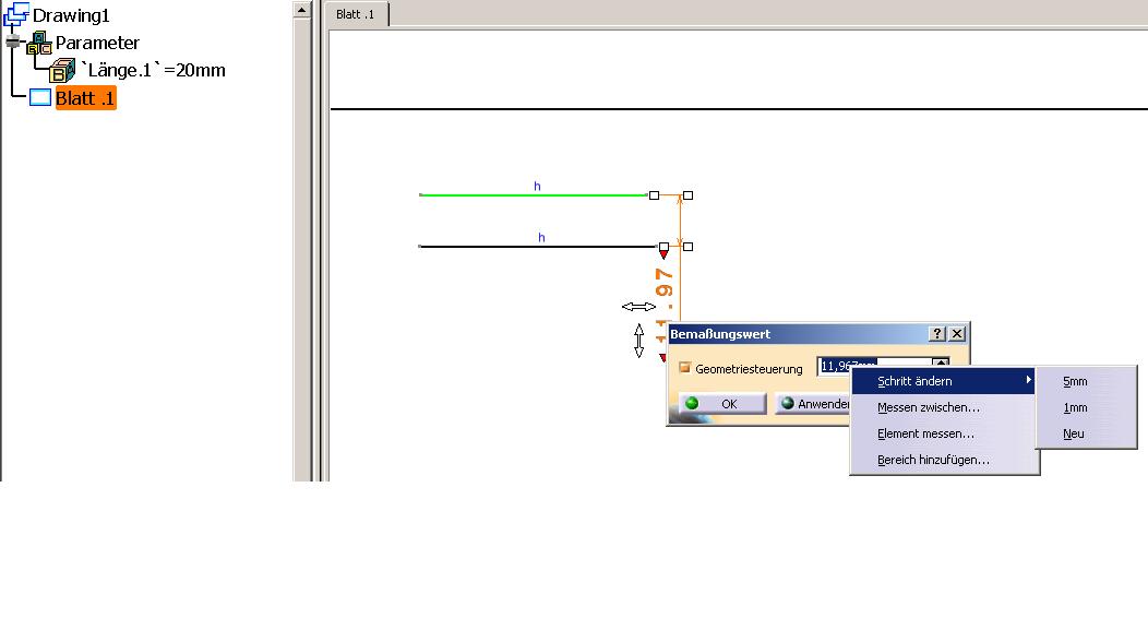

Hi Ihr,
warum kann ich in meiner Zeichnung Parameter anlegen aber diese nicht verwenden?
Mach ich was falsch, geht das überhaupt???
Gruß Tonga

Danke Power,
das ist aber jetzt nicht dass was ich hören wollte.
Ich bin dabei einen Schriftkopf aufzubauen und den wollte ich eben über Parameter Steuern.
Die Parameter brauch ich für meinen EDM- System.
Gruß Tonga

erstellt am: 03. Nov. 2005 08:46    Editieren oder löschen Sie diesen Beitrag!  <-- editieren / zitieren -->   Antwort mit Zitat in Fett Antwort mit kursivem Zitat    Unities abgeben: 1 Unity (wenig hilfreich, aber dennoch)2 Unities3 Unities4 Unities5 Unities6 Unities7 Unities8 Unities9 Unities10 Unities
hab den Beitrag gelesen, aber das ist nicht dass was ich wollte.
Ich möchte unabhängig von 3D die angelegten Parameter in meiner Zeichnung verwenden (siehe Bild) er zeigt mir nur Schritt ändern, … an und nicht Formel bearbeiten.
Einen link zum 3D will ich auf keinen fall, weil sonst immer ein Part an meiner Zeichnung hängt.
Wenn einer die Lösung weiß gibt es Unities ohne ende!!!
Gruß Tonga

Hallo Tonga,
es funktioniert zwar nicht über die rechte Maustaste, aber über "Formula" (bzw. Tools->Formula)!
Einfach ohne aktive Selektion "Formula" starten, Maß selektiren, "Add Formula" anwählen und dann den zu verbindenden Parameter selektieren. 2x "OK" und schon ist Dein Maß vom Parameter abhängig!
(Ich bin immer wieder über die "Durchgängigkeit" von Bedienungskonzepten in solch "homogenen" Produkten begeistert!!!  )

Hi Lusilnie,
SUUUUUUUUUUUUPER!!!
DANKE für Deine Hilfe, mein Problem ist gelöst, das wird der beste Schriftkopf aller Zeiten!
