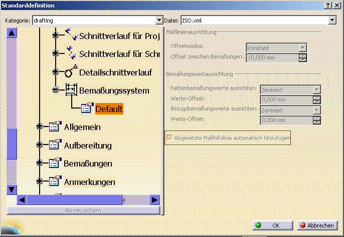

ich versuche gerade verzqeifelt herauszufinden, warum ich im Drawing bei Kettenbemassungen keinen Funnel hinzufügen kann. Automatisch wird das schon gemacht, aber wenn ich manuell ein Funnel erzeugen möchte, dann geht das nicht, weil in den Properties der Button gedimmt und nicht anwählbar ist.
Hat jemand eine Idee woran das liegen könnte?

Hallo Rafi
Mit welchem Release arbeitest Du?
Ab R14 gibts eine Option im ISO.xml bezüglich Bemassungssysteme. Ist diese aktiviert, übernimmt Catia voll und ganz die Kontrolle über die Funnels. Das heisst auch, dass in den Eigenschaften des Masses der Funnel nicht manuell aktiviert werden kann.
Deaktiviert man diese Option, so macht CATIA keine automatischen Funnels mehr, dafür kann man diese wieder in den Eigenschaften des Masses aktivieren.

habe das Problem entdeckt.
Habe es jetzt so hinbekommen.
- Bemassung mit aktivem Buttom "Auswahlmodus für Bemassungssystem" erstellen. Funnels werden dann ggf. automatisch erstellt (soll auch so sein)
- In die Properties des Bemassungssystems (mit aktivem Button) und im Register "System" den Schalter (Automatisches hinzufügen von Funnel) inaktiv klicken.
- Den Button "Auswahlmodus für Bemassungssystem" inaktiv schalten
- In die Properties des entsprechenden Maßes und dann den Funnel erstellen.
Warum das so kompliziert geworden ist, weiss ich nicht, da müsste man wieder "die Programmierer aus Frankreich" fragen.    Naja, aber es geht zumindest mal.
