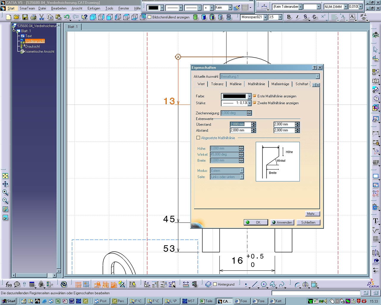

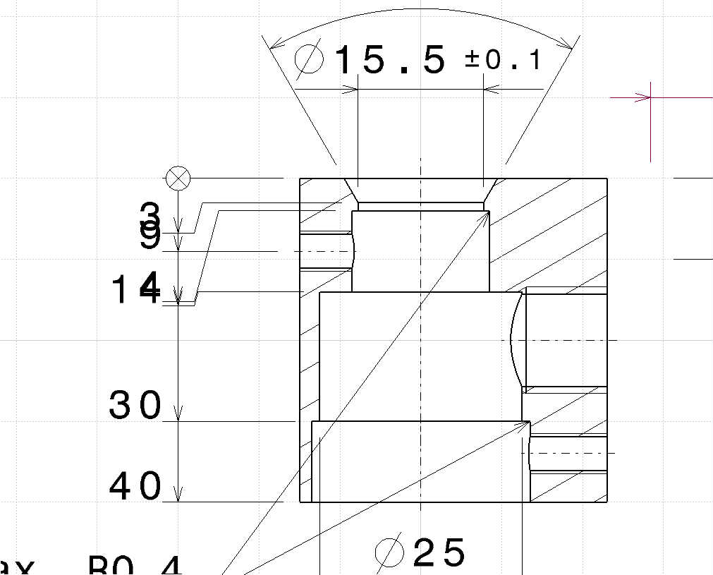

Hallo Kollegen,
seit R14Sp3 kann ich manuell keine abgesetzten Maßlinien mehr erzeugen. Ich einer Kettenbemassung konnte ich an jedem Maß noch im Menü EIGENSCHAFTEN auch den Abstand und winkel der abgesetzten Maßhilfslinie ändern. Das kann ich jetzt nicht mehr. Ärgerlich wird es wenn man später noch paar Maße hinzufügt und sich mit den vorhandenen schneiden. Früher ging es alle zu markieren und mit IM SYSTEM AUSRICHTEN sind alle auseinandergezogen und sauber positioniert worden. Das funktioniert auch nicht mehr, mit oder ohne AUSWAHLMODUS FÜR BEMASSUNGSSYSTEM. Und wo kann ich den Abstand der Kettenbemassungslinien zueinander vordefinieren?

schönen Dank für deine prompte Antwort, ich hab auch die anderen Beiträge zu den Links gelesen, und werd nicht schlau. Was bedeutet in deinem Beitrag "[edit+hinzufüg]"? Ist es irgendwo ein Button oder muß ich das manuell in die Befehlzeile eingeben? Bei mir mit R14Sp3, bleibt unabhängig vom Button AUSWAHLMODUS FÜR BEMASSUNGSSYSTEM das Feld für abgesetzt Maße ausgegraut und kann nicht verändert werden. (siehe Bild). Kannst Du vielleicht die Vorgehensweise genauer beschreiben?
Wie ich in Deinem Bild erkennen kann, ist der Button deaktiviert (habe leider gerade kein Bildbearbeitungsprogramm zur Hand, sonst würde ich ihn Dir einkreisen). Es ist der Button im Bild schräg rechts über Deinem Outlook-Fenster (2Maße mit Pfeil).
Vorgehensweise wie folgt:
-> erstellen einer Kettenbemaßung (Button aktiv = orange Highlight)
-> ausrichten der Kettenbemaßung zu einer WErkstückkante oder anderer Bemaßung (Vorraussetzung -> Button aktiv), Kettenbemaßung selektieren, rechte Maustaste (RMT) ausrichten
-> (abgesetzte Kettenbemaßung -> Vorraussetzung -> Button aktiv) Kettenbemaßung selektieren, RMT "im System ausrichten"
-> Kettenbemaßungsparameter editieren (Vorraussetzung -> Button aktiv), Kettenbemaßung selektieren -> RMT -> Eigenschaften, oder Kettenbemaßung selektieren -> ALT+Enter (=Eigenschaften)
wie Du siehst, kommst Du um das Icon/Button nicht drum herum, oder funktioniert das überhaupt nicht bei Dir? In der R14SP2 sowie R14SP4 ist es so wie ich beschrieben habe.
Wenn Du ein einzelnes Maß mit mehreren Nachkommastellen editieren musst/willst, musst Du den Button deaktivieren.

Hallo Huetti,
jetzt hat es funktioniert. 1000 Dank + 30 Unities.
Stichwort war "Kettenbemaßung selektieren". Ich wußte nicht dass wenn ich ein Maß hinzufügen will nicht die gleiche Bezugskante sondern die vorhandene Kettenbemassung anklicken muß. Drum erzeugte es bei mir praktisch eine neue Kettenbemassung die mit der exisitierenden nichts zu tun hat, und auch sich nicht mit ihr IM SYSTEM AUSRICHTEN lässt.
Wenn ich jetzt nur wüßte wie ich den Offset zwischen den Maßen kleiner voreinstellen könnte, (die Maße haben viel zu viel Platz zueinander und werden dadurch zu weit auseinander gefächert), dann wäre ich glücklich.
