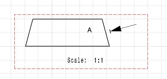

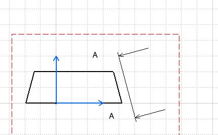

Hallo Zusammen,
Ich habe ein Problem mit der Darstellung der Ansichtsrichtung von Hilfsansichten in V5.
Genaugenonnem stört es, dass die Ansichtsrichtung standardmäßig mit einer Linie normal zur Ansichtsrichtung und 2 Pefeilen, die in Ansichtsrichtung auf diese Linie zeigen, angezeigt wird, also so ähnlich wie bei der Darstellung eine Schnittverlaufes.
Richtig wäre doch, die Richtung einfach durch einen Pfeil in Blickrichtung anzuzeigen. In der Daimler Umgebung zB. ist das auch so. (siehe Bildchen)
Ich habe unter den "Standarts" zwar einiges gefunden, wie Pfeile generell auszusehen haben, aber wo oder wie genau kann ich festlegen, ob ich einen oder 2 Pfeile habe ?

Hallo Metzger,
im Admin-Modus kannst Du unter Tools/Standards die XML-Zeichnungsstandarddateien bearbeiten. Den Punkt, den Du suchst, findest Du unter Styles/ProjectionCallout/Default/Type
Gruß, Holger

gibt noch ne einfachere Lösung
(ich gehe davon aus das du mit englischer Textführung arbeitest)
geh einfach auf die Optionen des Pfeiles - dort cannst du unter "CALLOUT" einstellen wie der Pfeil aussehen soll
hier gehst du auf das ganz rechte Anzeigenschema für die Schnittführung - d.h. nur ein Pfeil wird dargestellt.
dann kann man noch die linienbreite des Schnittverlaufs darstellen - den stellst du auf die kleinst mögliche liniendicke - nun wird noch die breite für die erste Linie eingestellt und zwar auf linienlänge 0.001 - so ist die linie nichtmehr sichtbar und als ergebnis sieht das ganze so aus als sei nur ein Pfeil vorhanden der in die gewünscht Richtung zeigt - am besten verwendest du dazu eine "Auxialy View" und schneidest hinterher durch eine Clipping Profile view alles weg was du nicht sehen willst - habe die Tage ne grössere A0 Zeichnung gemacht und dort etliche solcher Tricks eingebaut

Zwei sehr schöne Lösungsmöglichkeiten, einmal die "Hochoffizielle", einmal die auf "Anwenderebene".
Vielen Dank und Gruss an Beide...
Grade das "Rumgetrickse" ist in V5 noch sehr gewöhnungsbedürftig, irgendwie geht man ja erstmal davon aus, dass man sowas bei einem sooo tollen, neuen System garnicht mehr bräuchte...
