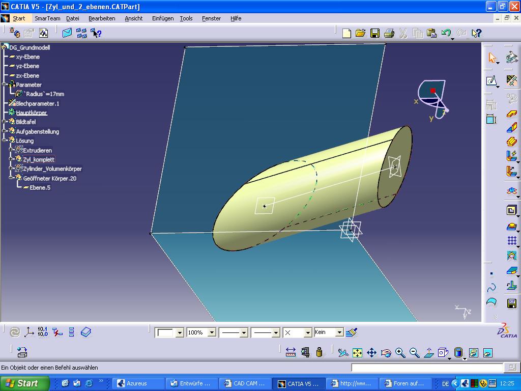

moin.
hier mal ein foto..
ich habe den zylinder so erstellt.:
mittellinie und 2 ebenen angefügt welche die schnittebenen sind. dann mit extrud einen zylinder gezogen. dann die enden abgeschnitten, dann mit füllen den deckel und boden...
ich möchte nun die abwicklung machen, sodass ich ein pappmodelldavon falten kann. über sheetmetal hab ich das auch versucht. allerdings hab ich den nicht komplett im sheetmetal konstr. können. blechparameter hab ich nur eingegeben.
das kann doch nicht so schwer sein eine abwicklung von einem zylinder zu machen... ich brauch auch eigentlich nur die mantelfläche als abwicklung!
wie gehe ich da am besten vor?

Hallo frankmann77
ich habe dein problem mit dem Generativ Shape Design Modul nachvollzogen.
- Skizze mit Kreis erzeugt & extrudiert (Zylinder)
-Skizze mit Linie erzeugt & extrudiert ( Trennfläche)
-Hilfsskizze mit Rechteck erzeugt & ausgefüllt
Über die Funktion "Trennen" mit dem Zylinder habe ich dann einen Zylinder mit einer schrägen Deckfläche erzeugt. Über die Funktion "Verschneiden" mit der Mantelfläche und der Hilfsskizze habe ich eine Linie auf der Mantelfläche erzeugt, die als Einreißlinie bei der anschließenden Funktion "Abwicklung" benötigt wird. Catia muss ja wissen wo die Abwicklung beginnen soll.
Viel Erfolg Martin
