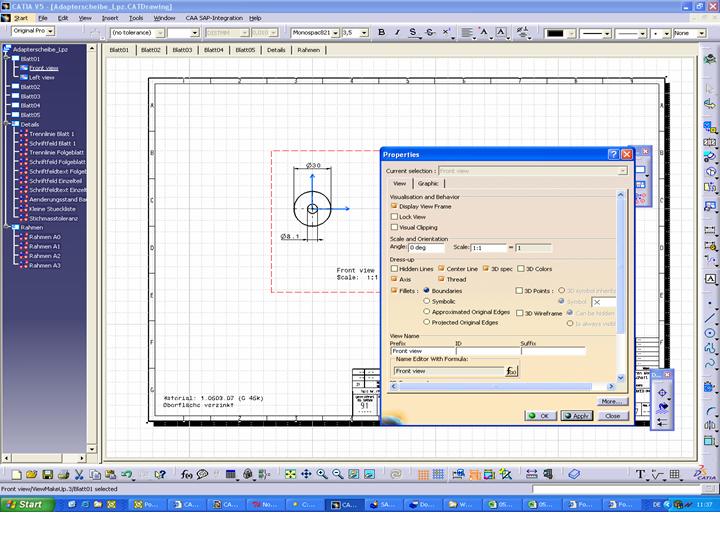

wie bringe ich ein Achenkreuz vom 3D auf eine Zeichnung?
vielen Dank für die Tipps

Hallo Rolle,
wenn die Zeichnung schon erstellt ist:
RMT auf der View anklicken - Properties - Axis
Dann wird das Achsenkreuz des Parts oder des Products ein- bzw. ausgeblendet.
