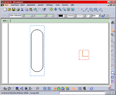

wenn ich merke, dass ich fälschlicher Weise z.B. einen Kreis in einer anderen Ansicht/View hätte erzeugen wollen, dachte ich, es würde reichen, diesen über cut and paste in eine andere Ansicht zu verschieben. Nur passt hier dann leider die Position überhaupt nicht mehr. Der Kreis liegt dann irgendwo anders. Bei V4 funktionierte das ohne Probleme.
Was ist zu tun???

Tja, da hast Du Pech gehabt. Mit Cut/Paste wird das Element in die andere View übertragen, aber so , dass es die gleiche Position zum View-Ursprung hat wie in der ursprünglichen. Das passt leider meistens nicht mit der gewollten Position zusammen.
Da gibt's nur verschieben oder neu machen.
