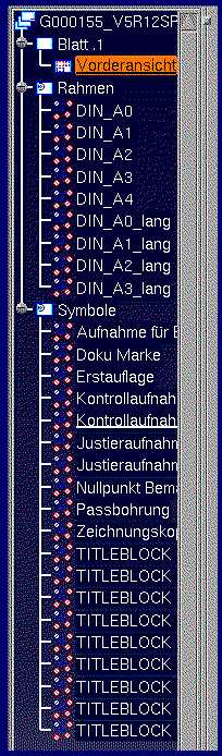

Hallo Zusammen,
kann mir jemand verraten wo sich der Befehl befindet???
(BMW-Umgebung)
Ist für's dazuladen von Prismarahmen.
Roland

Hallo Zusammen,
wie beginnt man bei einer Zeichnungserstellung in V5.
Ich muß laut BMW einen Rahmen (Prismarahmen) in den Hintergrund laden,aber nicht aus dem Catalog sondern mit dem Befehl > Siehe Bild oben, den ich aber nicht finden kann.
Die ersten Zeichnungen konnte ich noch einfach mit "Neu" ->"Drafting" Erstellen, und den Rahmen vom Catalog in den Hintergrund dazuladen.Seit der Umstellung auf SP6 geht es nur noch mit
"Neu aus" -> ??? (soll ich da wahrscheinlich ein Startmodell laden, oder?)Dann kommt aber beim Strukturbaum jede menge zeug.siehe bild
BMW-Umgebung R12/SP6 Abteilung EA
Wie macht Ihr es???
Vielen dank schon mal für die antworten.
Roland

Hallo Roland,
wir arbeiten auch für BMW, allerdings für andere Abteilungen.
Dein Icon/Symbol habe ich auch nicht gefunden...
Wo steht das denn, dass Du als Zulieferer dieses benutzten sollst... ich meine dafür gibt's ja schließlich Kataloge etc. Ich habe in meinen Unterlagen /Normen nichts dergleichen gefunden.
Die zwingende Funktion NEU-AUS ist schon richtig, allerdings für alle OEMs (die ich kenne) und die Startmodelle haben. Das hat mit der UUID zu tun. Mit Neu-Aus wird eine neue UUID (im Vergleich zum Startmodell)erzeugt und das kann sehr wichtig sein.
Das Startmodell von EA habe ich mir mal angesehen.... die scheinen schon alles notwendige an Details eingebettet zu haben (so daß man u.U. sogar gar keinen Katalog benötigt)... wir nutzen das allgemeine BMW-Grundmodell_Drawing - also nicht abteilungsspezifisch.
Ich könnte mir vorstellen, dass dieses Rahmen-Icon nur bei BMW existiert.
Wie verschickt Ihr die Daten, bzw. was habt Ihr für Datenumfänge - nur so wegen neugierig...  :-)
Wir haben bei uns Produktstrukturen - aber unser BMW-Ansprechpartner wollte zum Schluss nur ein All-in-One-Part haben....
So richtig helfen konnte ich jetzt nicht.... aber vielleicht kommt ja noch der entscheidende Hinweis.

Danke noch mal,
war ein hin und her- bis ich rausbekommen habe wie man eigentlich anfängt.
Durch ein neues Startpart wurden bestimmte Befehle deaktiviert,
wiederum wurde ein Detail- Blatt und ein Rahmen- Blatt hinzugefügt in dem alle Prismarahmen vorhanden sind. Man kann mit dem Befehl "EXEMPLAR EINER 2D-KOMPONENTE ERZEUGEN" verschiedene Rahmen oder auch Katalog Dateien zu der Zeichnung hinzufügen und „Objekt > 2D Komponente Darlegen“ ausführen. Dies bedeutet, dass das Symbol vom Katalog ins Detail- Blatt kopiert und im Strukturbaum Sichtbar wird.
