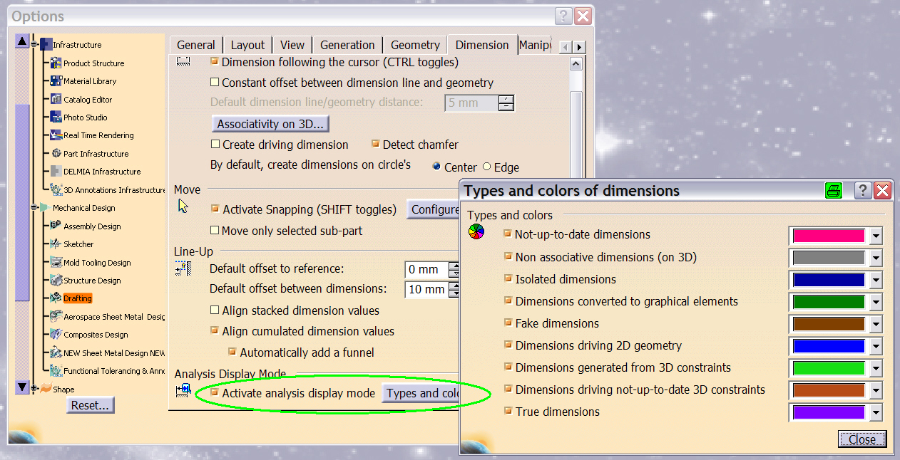

Ich arbeite noch nicht so lange mit Catia V5 (bringe mir das gerade selber bei) und habe eine dazu eine Frage!
Was bedeuten die unterschiedlichen Bemaßungsfarben?
Mal sind die Maße schwarz und mal blau!
...und dann würde ich auch noch gerne wissen, ob man den Bemaßungsstil dauerhaft festlegen kann und nicht jedes Maß über Eigenschaften anspassen muss!

Schwarz ist ein ganz normales Mass.
Sind Farbige Masse dabei haben sie die Bedeutung die Du dem angehängten Bild entnehmen kannst.
Du kannst die Farben auch ausstellen ich würde es aber eingeschaltet lassen da das eine Hilfe für Dich ist. (natürlich nur wenn Du auch die Bedeutung der Farben kennst)
Gedruckt werden die Farben nicht, sie erscheinen so nur auf dem Bildschirm.

Achso den Bemassungsstil kannst Du natürlich auch einstellen.
Dies wird über die Standards gemacht. In fast allen Firmen ist das aber so eingerichtet dass das nur der Administrator machen kann, und das für den normalen Benutzer gesperrt ist. Damit soll sichergestellt werden dass alle Benutzer einer Firma die gleichen Bemassungstandards verwenden.
Deswegen würde ich mich was das dauerhafte einstellen der Strichstärke etc. angeht an euren Administrator wenden.

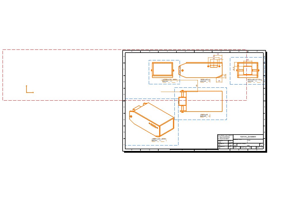

Ich habe von einem Zusammenbau eine Zeichnung abgeleitet, und die Front-View ist ganz groß geworden. Bestimmt 5x größer als das Blattformat A2!
Und die Bemaßung ist da auch ganz komisch, es werden irgenwelche Punkte gefangen, die gar nicht in der View sind!

Hallo meine Helfer!
Hier ist das Bild zu meinem Problem!
(zu großer Rahmen/Masse irgendwo verteilt)
Bitte weiterhin um Hilfe!

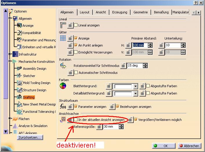

Also bei dem viel zu großen View kann ich Dir schonmal helfen. Das liegt nämlich daran, dass Deine Konstruktion ziemlich weit vom Nullpunkt der Baugruppe entfernt liegt. Dieser Nullpunkt wird bei einer aktivierten Ansicht im DRW durch ein kleines Koordinatensystem angezeigt (in dem Bild, dass Du gemacht hast, links unten). Da aber Ansichtsrahmen alle Elemente umschließen, wird auch der Nullpunkt umschlossen, was den langen Rahmen erzeugt.
Aber keine Bange (...it's not a bug, it's a feature!...), kann man natürlich abstellen. Unter Tools-Options einfach die im angehängten Bild markierte Checkbox deaktivieren und gut!
Was die seltsamen Maße anbelangt, weiß ich auf die Schnelle auch keinen Rat (arbeite nämlich so gut wie überhaupt nicht mit Drafting und hab dieses Problem noch nicht gehabt). Vielleicht weiß jemand anderes da mehr.
