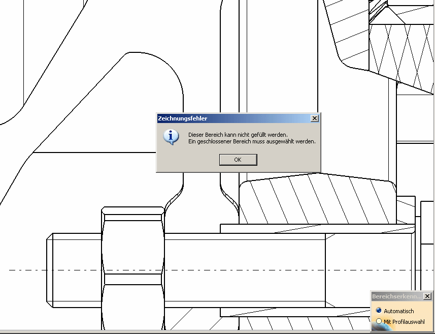

Hi.

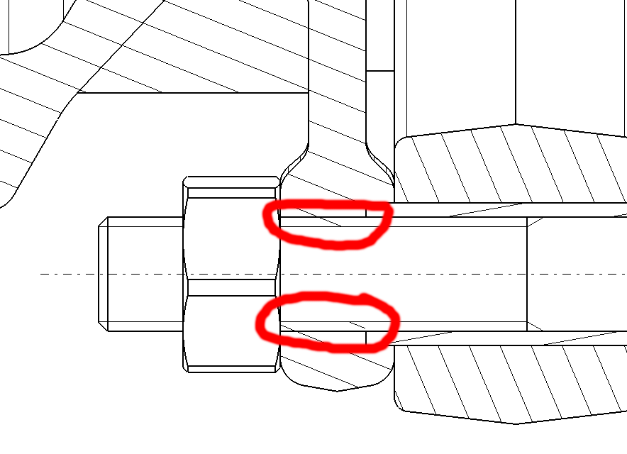

Habe mal wieder ein Problem. Diesmal sind es keine Rippen :-) Das Problem habe ich gelöst. Nein, es ist ein Problem bei der Zeichnungsableitung. Ich habe es unter dem Bild "Fehler_6.gif" angehängt. Catia V5 R10 SP3 legt mir eine Schraffur in einen Bereich in dem ich keine Schraffur will. Also, lösch ich die Schraffur und denke das ich sie manuell oder mit der automatischen Bereichsfüllung nachbearbeiten kann. Leider geht das nicht wie man deutlich in Bild "Fehler_5.gif" sieht. Ich verstehe nicht warum Catia meint der Bereich sei offen. Er muß doch aber zu sein, weil es eine Ableitung von einem 3D-Volumenkörper ist, oder? Was muß ich tun um den Bereich zu schließen und meine Schraffur so zu legen wie ich es gerne möchte. Hat mir jemand einen Tipp?
Viele Grüsse, Worf

Ok, dann werde ich mir meinen Beitrag eben selber beantworten. Ich weiß nicht, aber ich habe jetzt einfach die Bohrung ohne Gewinde ausgeführt. Das stimmt zwar nicht 100%-ig, aber ich habe das Bauteil eben mit und einmal ohen Gewinde gespeichert. Die Version ohne Gewinde hat jetzt ein Loch mit dem Durchmesser des Gewindeaußendurchmessers. Geht auch, wenn auch umständlich :-)

Hallo Worf,
woran es liegt kann ich Dir leider nicht sagen. Ein Tip (vielleicht auch der Ansatz zur Lösung): versuch doch einmal nicht die automatische Auswahl einzusetzen, sondern selektiere das Profil selber. Was mir schon einmal aufgefallen ist (ich weiß nicht wieso): CATIA hatte über das abgeleitete Profil nochmals Linien gelegt, so dass die Linien doppelt vorhanden waren (übereinander). Eines war dann glaub ich die Linie vom Modell, die andere hatte CATIA für die automatische Schnitterzeugung genutzt. Nachdem ich diese Linien auch entfernt hatte ging es glaub wieder.
Leider ist es schon ein wenig länger her (so vor einem 3/4 Jahr etwa), daher kann ich keine nähere Angabe mehr dazu machen. Aber wenn Du Zeit hast kannst Du ja mal schauen, ob das Dein Problem lösen hilft.
