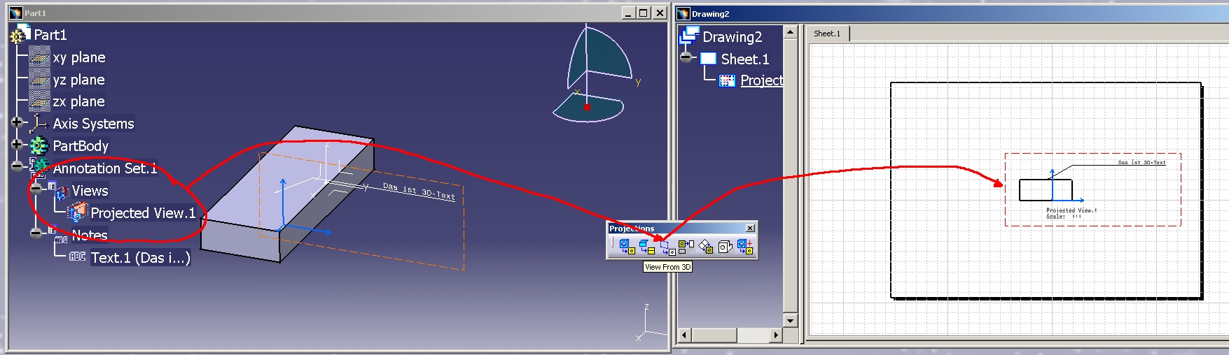

Hallo zusammen
wie bekomme ich einen Text welchen ich im 3D geschrieben habe automatisch in der Zeichnungsableitung mit?
vielen Dank

Wie ist der Text geschrieben ? Als Flag ? Dann gar nicht.

Hallo Catrin
Ich habe es versucht mit als Text mit Bezugslinie und  mit Flaggenanmerkung mit Bezugslinie wobei bei mir beides nicht Funktioniert.
Hast du mir einen Tip was ich einstellen kann?

wenn Du den Text mittels FTA-Modul erzeugt hast, kannst Du diese Informationen durch die Funktion "View from 3D" und Auswahl der gewünschten Annotation View auf die Zeichnung bringen. Ansonsten?

Hallo Rolle. Du hast mich falsch verstanden. Wenn Du im 3D Text erzeugst als Flag, dann kannst Du diesen Text NICHT auf eine Zeichnung uebertragen.
Anosnsten mach es so wie CWillmann geschrieben hat.

vielen Dank für euere Hilfe. Leider steht mir dieses Modul nicht zur Verfügung.

Hallo Rolle,
das geht auch ohne FTA. Wenn Du Text im 3D erzeugst, dann hast Du im Baum den neuen Knoten Annotation_Set und darunter Views. Du musst in der Zeichnung von diesen Views die Ansicht ableiten, mit View from 3D, wie von Christian beschrieben.
Weiter Views und Schnitte lassen sich im GSD mit der Toolbar View/Annotation Planes erzeugen.

Noch mit Bild fuer Rolle:
