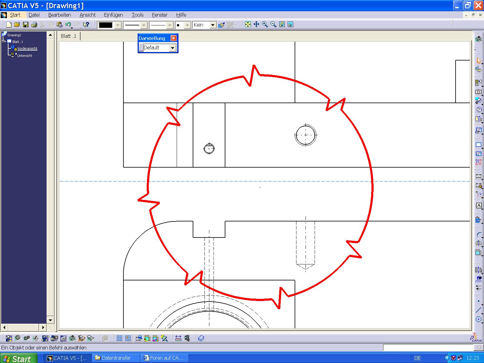

Hallo Leute,
wenn ich in R13 ältere Zeichnungen aktualisiere verschwinden die Gewindelinien. In der Ansicht von oben auf das Gewinde sieht man das es eins sein soll, im Schnitt oder Seitenansicht fehlt die Gewindelänge und es ist nur eine Bohrung dargestellt. Bei einem neu erstellten Part funktioniert das Ganze so wie es sein muß.
Danke für jeden Hinweis

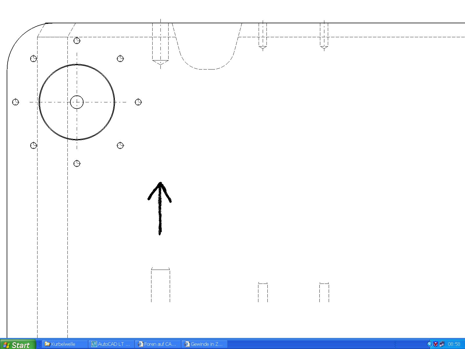

na ja, funktioniert bedingt bis zum Verschieben des Bauteils. Ist zwar umständlich aber besser wie nichts. Muß für die Zeichnung die Verschiebung inaktiv lassen oder weiß noch jemand was ähnlich skuriles wie ich die Gewindelinien jetzt noch an den richtigen Platz bekomme?
