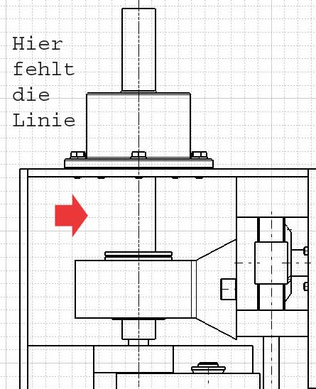

Nabend
Mein Catia möchte mich mal wieder ärgern in dem es einfach eine Linie
( Begrenzung ) einer Welle weglässt. Ich habe nix manipuliert oder ausversehen gelöscht. Wenn ich die Welle schneide habe ich wieder 2 Begrenzungen.
Ich habe mal einen Screenshot gemacht, vielleicht wisst ihr was geschehen.
mfg Webzulu

Hallo Webzulu,
setze mal folgende Variable, entweder im Catia-Environment oder in den Windows-Umgebungsvariablen:
PRINT_WITHOUT_DEPTH=1
Ich gehe davon aus, dass du maximal ein CATIA R11 in Bearbeitung hast. Falls höher, bitte Nachricht.
Paul

Nabend
Ich hab Catia V5 R10 in deutsch.
Ich hab mal nach der Datei B10.txt gesucht und den Text unten eingefügt, leider hat es nicht geholfen. Wo finde ich denn das Menü zu den Evironment Variables aus deinem Link?
mfg Webzulu

Hallo Webzulu,
(Alles WIN2000, hab grad kein XP im Zugriff)
Start -> Systemsteuerung -> System -> Erweitert -> Umgebungsvariablen -> neu, dann den Abfragen folgen, alles mit OK bestätigen. CATIA muß bei dieser Aktion geschlossen sein.
