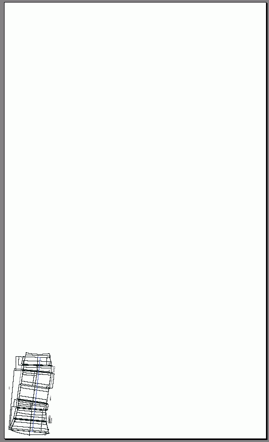

Hallo zusammen!
Ich habe mit R12SP5 folgendes Problem:
Wenn ich mit dem Adrobate Destiller 5.0+SP1 von einer CATDrawing ein "PDF" erstellen möchte, z.B. mit den Benutzerdefinierten Eingaben für >A3 ist die Plotvorschau zwar richtig, aber das PDF wir nur als A4 abgespeichert.
Wenn das Format A3 ausgewählt wird, funktionierts aber.
Habe alle Einstellungen schon vergeblich probiert.
Woran kann das liegen?

Warum druckst Du über den Destiller und gehst nicht über die pdf Erzeugung von V5. Adobe fährt in der Ausgabe seinen eigenen Zug und kümmert sich nicht um irgendwelche Einstellungen in Programmen, die haben ihre eigene Druckengine. Wir haben auch schon mit anderen Programmen deshalb Probleme gehabt.

warum wir den Destiller verwenden hat folgende Gründe:
1.) Beim PDF in V5 speichern gibt es keine Einflußmöglichkeit
2.) Speicher ist ca. 10x mehr erforderlich (gegenüber einer Einstellung von 300 dpi von Destiller)
3.) wir die Formate >A1 immer verkleinert ausgeben.
4.) Ein Skript im TeamPDM verknüpft haben, welches automatisch bei einer ZN Freigabe ein PDF erstellt
5.) bisher mit R10 es ohne Problem ging
6.) Im Firmennetzwerk jede Menge 286er PC gibt, die ab einer Dateigröße von 3MB Probleme haben.
7.) ZN Ausschnitte speichern können

...darf ich mich dem Problem anschliessen.
Selbstverständlich habe ich vorher Suchen "Plot" bemüht und einen 2 Jahre alten, ausführlichen Thread gefunden  http://ww3.cad.de/foren/ubb/Forum134/HTML/000087.shtml
Ich versuche zur Zeit Übergrössen 36"x60" zu plotten.
Direkt auf HPDesJet750C und auch über den Ghostscript und einen HP-PS-Plotter. (In AutoCad und anderen Anwendungen funktioniert's)Als Ergebnis bekomme ich trotz richtiger Vorschau und allen denkbaren Experimenten in den Einstellungsfenstern nur DINA4-bedruckte Bereiche.
Irgend eine Einstellung habe ich anscheinend noch nicht gefunden.
Oder gibt es ein anderes zuverlässiges Rezept.

der normalformatige Ausdruck bis hoch zu A0 funktioniert. Sobald ein benutzerdefiniertes Format grösser A0 gewählt wird zeigt Catia zwar die richtige Druckvorschau, der Ausdruck landet sowohl direkt zum Plotter als auch zu pdf auf einem A4-Format. Der dierekte Ausdruck ist auf A4 (M1:1) geclippt, der pdf-Ausdruck verkleinert auf A4.
Eingedenk der Tatsache, dass "das Problem meistens vor dem PC sitzt", habe ich nun wirklich die mir bekannte Druckerkonfigurationsflöte durchgespielt - ohne Erfolg. Vielleicht liegt's doch an Catia.

ich habe es gerade mal versucht über den Destiller eine A3 Zeichnung
zu erzeugen und das PDF als A3 zu drucken.
Der Destiller hat bei mir die PDF-Zeichnung auch in A4 abgespeichert.
Ich konnte aber im Adobe Acrobat unter: Datei/Seiteneinrichtung/Papiergröße in A3 umwandeln. Druck war dann auch in A3

...wie üblich, wenn das Problem erst einmal gelöst ist, ist es ganz einfach.
Der Tipp, den ich gebraucht hätte, wäre der Hinweis auf die Einrichtung eines 3D-PLM-Druckers gewesen.
Damit gehen Langachsenplots zumindest schon mal in PDF.
Gefunden unter: http://ww3.cad.de/foren/ubb/Forum133/HTML/001794.shtml
