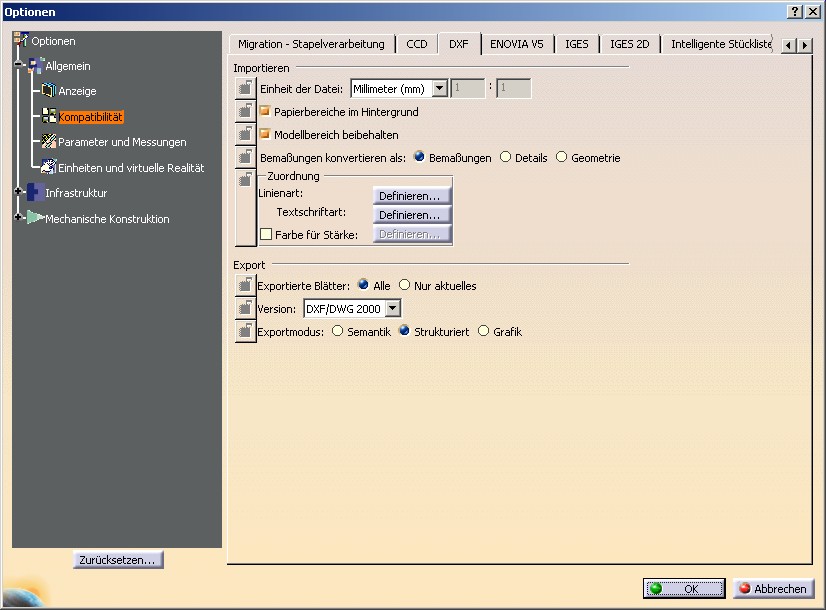

wir würden gerne DXF Zeichnungen aus V5 R10 in unser 2d ME10 System übernehmen.
Leider werden alle Splines beim Export noramilisiert, d.h .in tausende Linien und Bögen zerlegt.
Gibt es in V5 eine Einstellung um splines in dxf zu exportieren ?
Für jegliche Hilfe vielen Dank,
Benno
P.S: Leider habe ich kein V5 hier, ein Bildchen mit dem Setting würde helfen.....

Hallo Benno,
versuchs mal in Tools-Optionen-Allgemein-Kompatibilität-DXF. Mit Strukturiert sollte es gehen. Allerdings werden Catia-Sympole nicht mit rüber genommen (Oberflächen-, Schweisszeichen ...)
Jochen

Hallo Jochen,
das war es leider noch nicht. Einige Splines werden nun erzeugt, besonders dort, wo eigentlich radien sein sollten, die Mehrheit der Linien wird aber immer noch normalisiert...
Hast Du noch eine Idee ?
