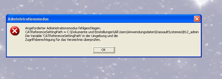

Hallo Mr. Rossi,
ich hab auch versucht Catia über cnext -admin zu starten bringt aber folgende Fehlermeldung:
Angeforderter Modus für Verwaltung fehlgeschlagen (siehe Bild).
Was muß da in diesem Pfad gesetzt werden?
Gruß leo666

In der Environment - Umgebung muss die Variable von
CATReferenceSettingPhat auf: (Installationsorder)...\Dassault Systemes\BO9D20\intel_a\resources\defaultsetting
und
CATCollectionStandard auf ein existierendes Verzeichnis gesetzt werden. (...\Dassault Systemes\BO9D20\intel_a
            \resources\standard\drafting)
Stefan

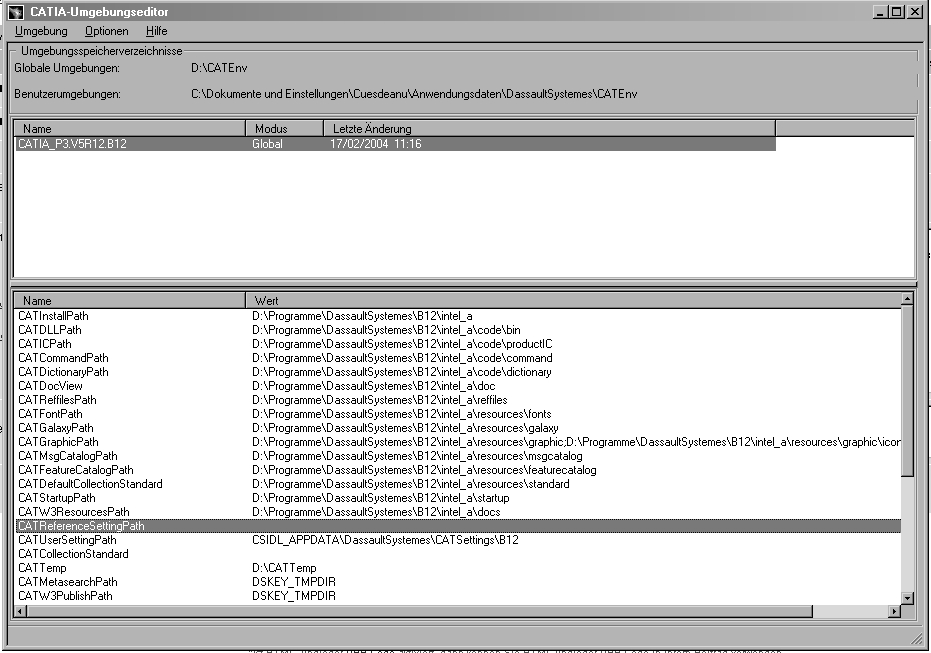

Hallo Vemo,
es gibt eine txt.-Datei(CATIA.V5R12.B12.txt), in der du den Pfad eintragen mußt.
Normalerweise liegt sei in folgendem Verzeichnis:
C:\Dokumente und Einstellungen\All Users\Anwendungsdaten\DassaultSystemes\CATEnv
Es sollte auf jeden Fall ein anderer Pfad sein, als der "CATUserSettingPath" ein Zeile darunter.
Gruß Uwe

Hi Uwe,
vielen Dank für diesen Tip! Leider hat das nichts an der Meldung beim Start von Catia im Admin-Modus geändert (siehe Bild).
zur Info: der Rechner wurde im Admin-Modus gestartet und im Dassault Systemes Ordner der Schreibschutz entfernt. Dann über ein DOS-Fenster der Befehl zum Start von Catia im admin-Modus eingegeben.
? Ist der Pfad nicht korrekt (CATReferenceSettingPath=C:\Programme\Dassault Systemes\B12\intel_a\resources\standard)
oder wie muß ich die Zugriffsberechtigung beeinflussen...?
Hast Du eine Idee? Hope so!!
Vemo

Hallo Vemo,
ich hab mir einen Extraordner angelegt:C:\Dokumente und Einstellungen\All Users\Anwendungsdaten\DassaultSystemes\B12_admin.
Bei dem Ordner, den du ausgewählt hast, kann es scon sein, das es nicht funzt.

Hi Uwe,
hab den Pfad eingegeben - auch mit Varianten... (siehe Anhang)
aber es will einfach nicht "funzen" :-(
Woran könnte es nur liegen???
