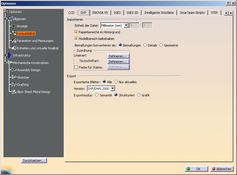

Hallo.
Habe diese Funktion noch nicht genutzt, du kannst aber in den Settings einstellen, welche Layer zugewiesen werden.
Diese findest du unter Tools==>Optionen==>Allgemein==>Kompatibiltät==>DXF
Vielleicht hilft dir das weiter.

@Unforgiven: Leider kann ich diese Möglichkeit in den Tools nicht finden. Kannst du das genauer spezifizieren? Danke.

Hallo Somac,
schau mal da.
