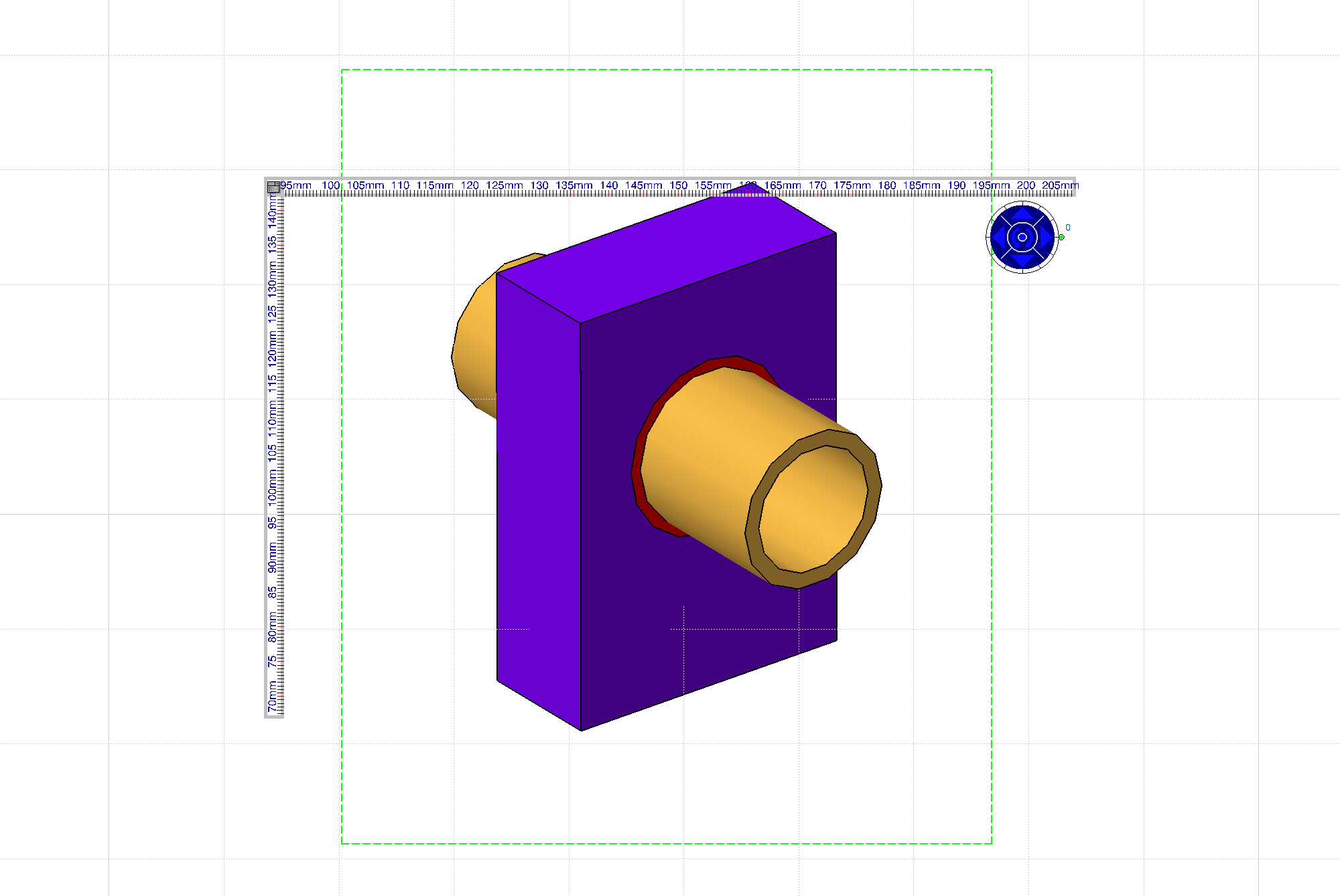

Hallo V5-Fans,
gibt es die Moeglichkeit eine vollfarbige isometrische Ansicht auf die Zeichnung zu bekommen? also so wie man sie bei Erzeugung einer Anicht anfangs immer sieht, mit farbigen, schattierten Flaechen.
Da sie bemaszbar sein sollte, kann ich leider nicht einfach ein 3D Bild einfuegen.
Danke im voraus,
Cornelius

Hallo Thomas,
Danke fuer deine Antwort. Das habe ich aber nicht gemeint, da mit dieser Methode nur die LINIEN eingefaerbt werden und nicht die FLAECHEN. Ich dachte an eine bildaehnliche Ansicht wie man sie in etwa bekommt, wenn man im 3D mit Tools ein Bild erzeugt, alle Flaechen voll farbig und die Linien schwarz, genau so wie auf dem beiliegenden Bild.
Es sollte aber eine Ansicht sein und kein Bild, damit man noch damit arbeiten kann (bemassen...).
Und mit Patterns moechte ich die Flaechen auch nicht alle einfaerben.
Gruesse,
Cornelius

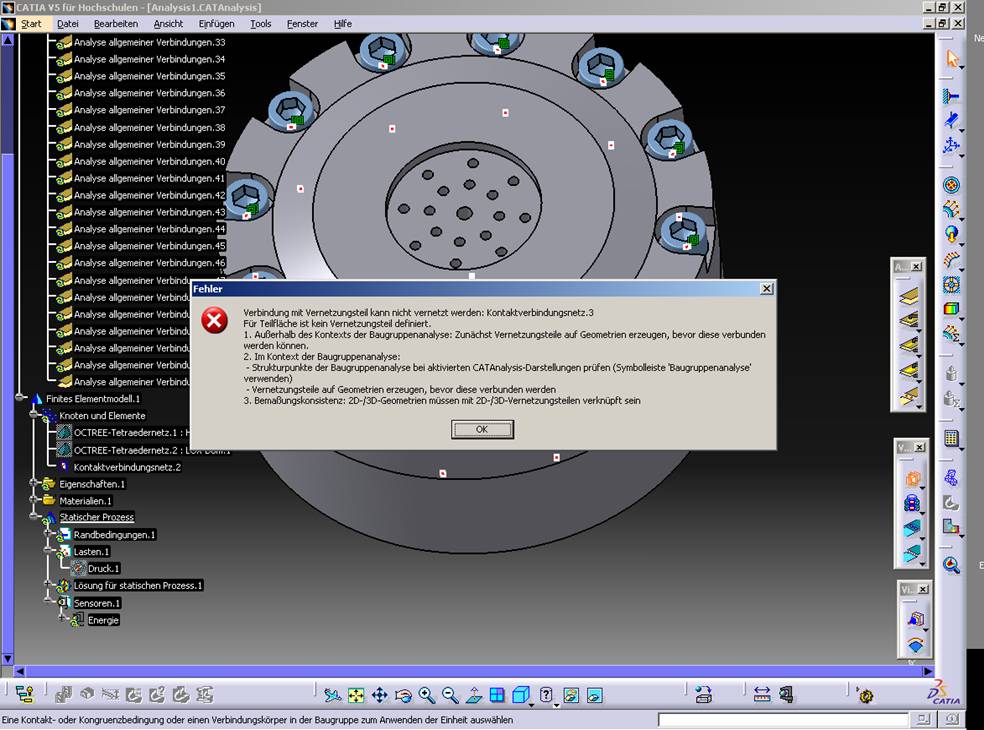

Hallo Paul,
Danke fuer deine Antwort aber diese Einstellungen
Tools -> Options -> Mechanical Design -> Drafting -> View -> View generation Mode -> Raster -> configure -> Mode shading -> level of detail -> high quality
gibt es bei mir nicht, weder in Optionen noch Eigenschaften.
(siehe auch anhang)
Wahrscheinlich geht das erst ab Release 11.
Viele Gruesse,
Cornelius
