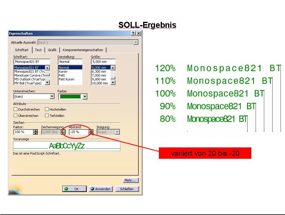

Hallo Gemeinde,

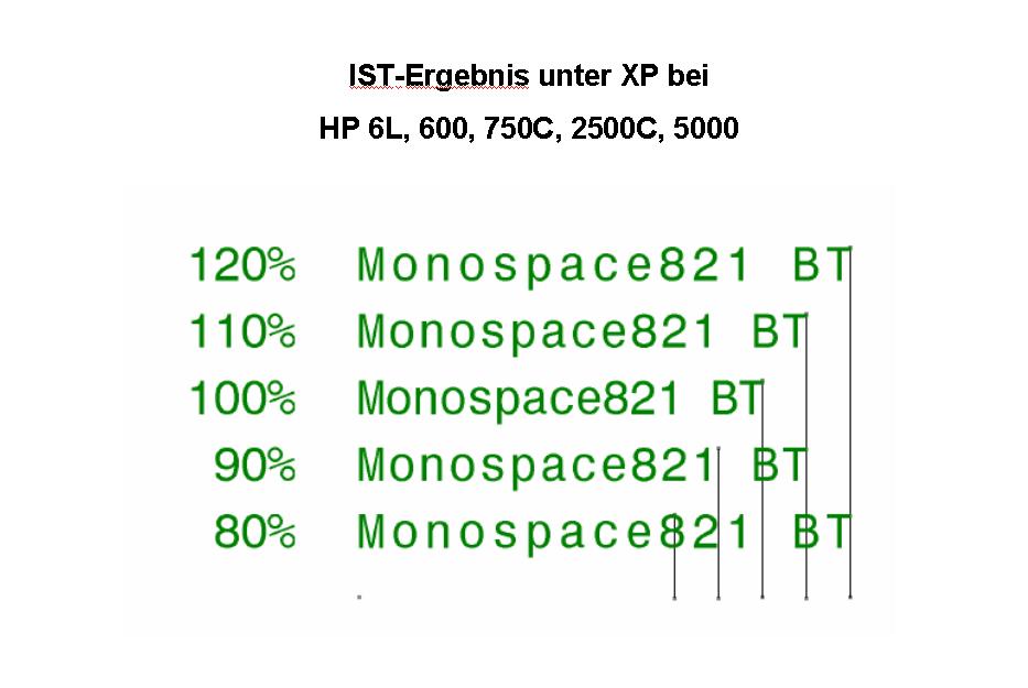

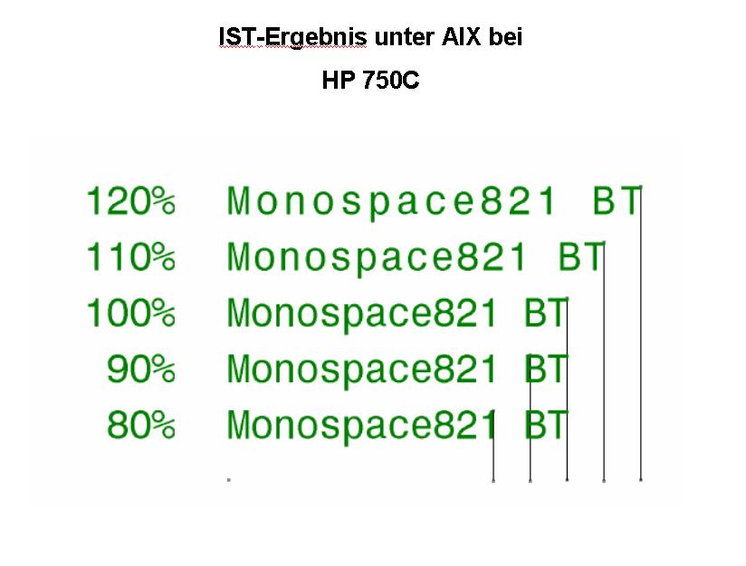

wir haben heftige Probleme beim drucken und plotten sowohl unter UNIX (V5R10SP3, AIX 4.3.3 ML 10) als auch unter XP (V5R10SP3, XP SP1).
Aufgefallen ist uns das Problem mit dem Schalter ABSTAND unter den EIGENSCHAFTEN eines DRAWINGTEXT beim Anpassen unserer Zeichnungsrahmen an V5.(Beitrag von gestern...warte immer noch verzweifelt auf Hilfe.....)
Sobald ich einen NEGATIVEN Wert bei ABSTAND eingebe um den Text schmaler zu machen (in unseren Beispielen -10% und -20%) passieren die wunderlichsten Dinge beim Drucken, bzw. Plotten (Siehe Anhaenge). Die Voranzeige ist immer in Ordnung!!
Ist dieser Fehler bei euch reproduzierbar? Kennt jemand eine Loesung des Problems?
Als Schmankerl obendrauf: ALLE unter XP erstellten DIMENSIONS waren unter AIX nicht zu sehen, werden aber mit Funktion SUCHEN als im Modell befindlich angezeigt?!?!? Irgendjemand ne Idee..???

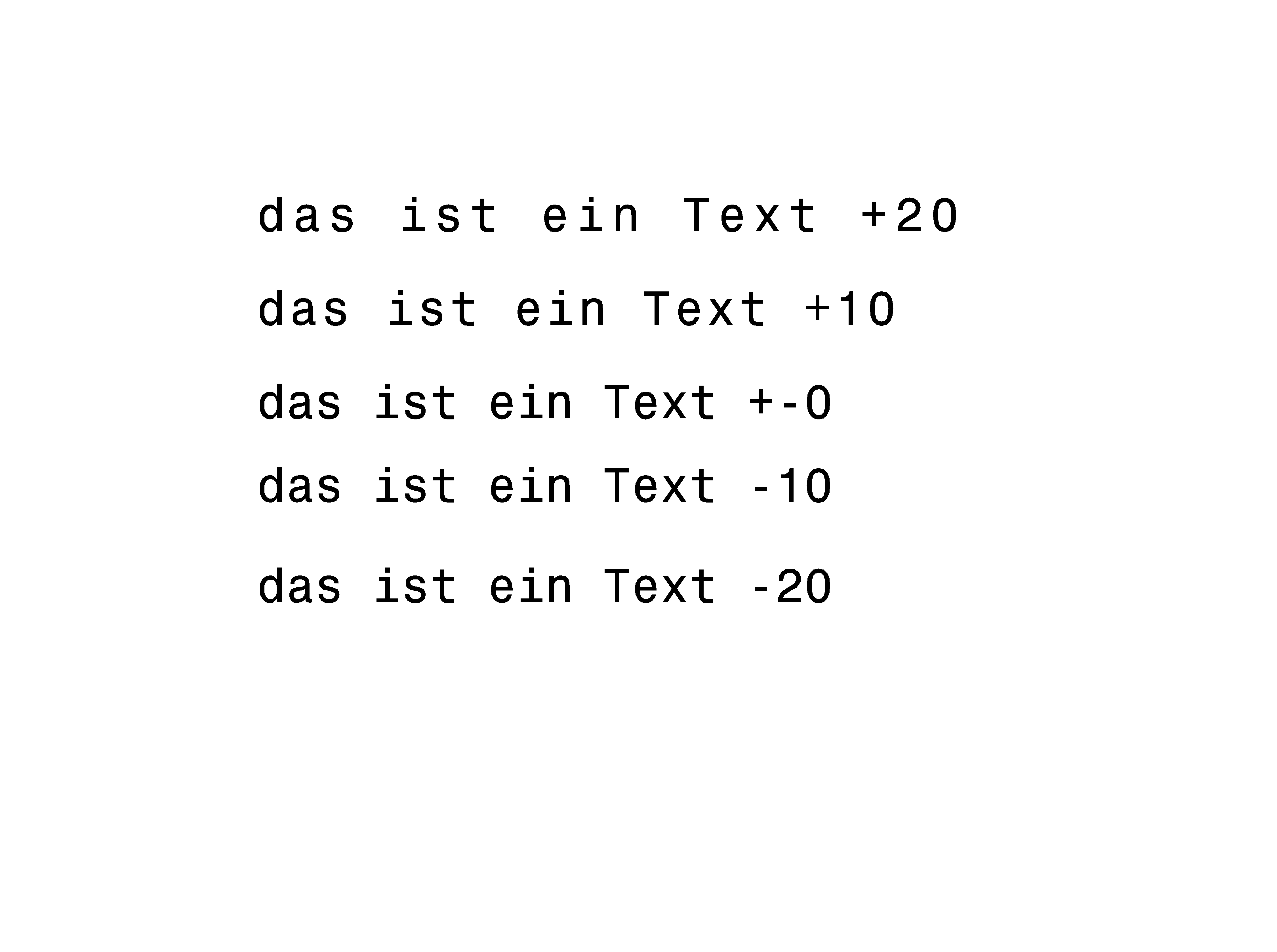

ich habe es auch noch mit Tiff probiert.
Hier ist der Effekt ein anderer (siehe Bild)
Die negativen Werte, werden nicht berücksichtigt.

Hallo derkoelner,
bei mir funktioniert er (habs auch noch mal mit einem anderen Browser getestet).
Das Bild ist dummerweise nur riesig groß.
Oder kommt gar nix ??
